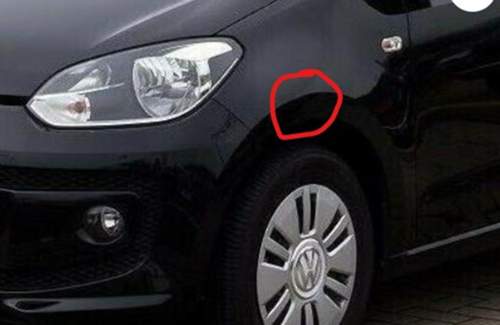

ich fahre einen up! aus 2012, 3-Türer, 75PS (müsste glaube ich der 1.0l sein).
Mir rosten vorne beide Kotflügel durch und da ich das Auto noch eine Weile fahren möchte, muss ich da ran.
Warum sich der Rost am obersten Punkt der Kotflügel so extrem ausbreitet, kann ich nicht nachvollziehen. Da oben bleibt ja eigentlich kein Wasser stehen, sondern läuft gleich nach unten. Ich habe mal ein Beispiel-Foto angehängt (bin gerade nicht zuhause, daher nur ein Foto aus dem Internet).

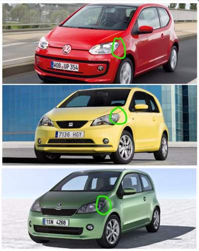

Da der Mii und der Citygo andere Scheinwerfer haben, werden die wohl nicht passen.
@VW Thommy schrieb am 31. Oktober 2023 um 12:15:12 Uhr:
Ja, war auch mein erster Gedanke - auf Fotos könnte der relevante Bereich aber auch Übernahme sein und nur der Rest der Scheinwerfer spezifisch (siehe Foto)?!
Scheinwerfer-drillinge
Facelift-Kotflügel vom VW passen nicht, da die keine Aussparung mehr für den Seitenblinker haben (ist ab da in den Außenspiegel gewandert und der Kotflügel ist geschlossen). Ich würde nur einen VW-Koflügel nehmen wegen der Scheinwerfer-Thematik (siehe oben).

Was soll am GTI anders sein außer das da keine Seitenblinker drin sind? Die Kotflügel haben nichts mit dem Motor zu tun, es werden hier nur die Kotflügel vom Up bis BJ 08/2016 passen

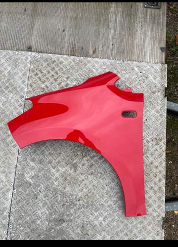

Hi
Ich hab ein skoda citigo von 2016 mit Blinker, nun hab ich ein kotflügel von einem Seat mii gefunden. Nun bin ich mir nicht sicher ob der kotflügel passt, vielleicht kann ja ein Experte Anhang der Bilder erkennen ob der passen würde 🙂, laut Beschreibung vom Verkäufer ist der kotflügel von 2018 Seat mii. Wäre nett wenn jemand mir helfen kann 🙂)
