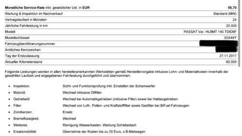

Also das hier ist das Angebot @Variant-Fan
Evtl. unterscheidet es sich da ich es auf 4 Jahre nutze und bei Dir nur auf 2 Jahre bzw. das Fahrzeugalter bei Abschluss, ob der Faktor dann so groß ist weiß ich allerdings nicht genau.

Da ich meinen Passat B8 Variant (HL, 85.000km, Handschalter, 2.0 TDI, EZ 2015, MJ 2016) weiterfinanzieren werde und die Inspektion und der Ölwechsel in der nächsten Woche gemeinsam anstehen kommt nun das Thema Wartungs- und Inspektionspaket auf die Agenda:
1.) Rechnet und lohnt sich das?
Ich habe für 48 Monate, 20.000km Laufleistung pro Jahr ein Angebot über 50,16 EUR mtl. erhalten.
Enthalten ist:
- Inspektion: Sicht- und Funktionsprüfung inkl. Einstellen der Scheinwerfer
- Motoröl: Wechsel bei Automatikgetrieben (inkl. Filter) sowie Haldexgetrieben
- Filter: Wechsel von Luft-, Pollen- und Kraftstofffilter sowie Gasfilter bei BiFuel Fahrzeugen
- Zündkerzen: Ersatz
- Bremsflüssigkeit: Wechsel
- Weiteres: Reinigung Wasserkasten, Wartung Schiebedach
- Ersatzmobilität: Übernahme der Kosten bis zu 35 EUR, z.B. Mietwagen
Bei Handschalter und ohne Haldex lohnt sich das Paket aus meiner Sicht nicht.
@Team TDI schrieb am 4. Dezember 2020 um 16:30:03 Uhr:
Danke für deine Antwort. Dafür bräuchte ich jetzt Fakten/ Zahlen...
Die Zahlen hast du doch selber.
Das Fahrzeug ist ja schon seit ein paar Jahren in deinem Besitz und von den aufgezählten Punkten wurden eigentlich alle bereits mindestens einmal durchgeführt.
Also Rechnungen pro Jahr summieren und mit den 600€ vergleichen.
PS: VW schenkt einem nix. Wenn dann wird es ein Nullsummenspiel.
