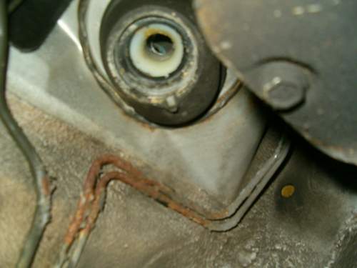

Ich, Besitzer eines Zafira A Benziner.
Problem: Bremsleitung, blaue Kusntoff Leitung am Unterboden ist in Höhe der B-Säule minimal defekt und tropft. es laufen an der Stelle an der Fahrerseite drei Leitungen entlang, alle Blau.
Frage: Was darf der Tausch, Reperatur der Leitung höchstens kosten.

also mal von vorne. Habe mir 2 Tage Zeit gelassen mit dem Neueinbau. Ist schon Zeitintensiv.
Ich habe mir in der Firma einen Tannenbaum gedreht (Kegel mit Rillen (Radius 5 oder 6mm), hierdurch sind verschieden große Biegungen möglich, ohne groß den Querschnitt zu verengen). Kegel in den Schraubstock und los ging's. Die Kunifer Leitungen lassen sich leichter biegen, wie die Stahlleitungen.
Habe erstmal den Hilfsrahmen ausgebaut. Dann die Batterie und den kleinen Sicherungskasten seitlich (bis ich erstmal gerafft habe, wie die Elemente auseinander gehen 😰 ). Dann die Relais in dem Sicherungskasten über dem ABS Block gezogen und die Aufnahmen aus dem Behälter ausgeclipst. Dann den Behälter entfernt. Dieser ist an einem Stahlblechrahmen mit dem Block geschraubt. Ist schon sehr friemelig und sollte bei diesen Temperaturen nur in beheizten Räumen durchgeführt werde, da sonst die Finger absterben *g*. Dann hast du freien Blick auf alle Leitungen. Jetzt habe ich erstmal fotos gemacht, um die Leitungen nachher wieder so einzubauen, wie sie gesessen haben. Wer unterhalb des ABS-Blocks die Halterung, wo alle LB zusammenbefestigt sind wieder komplett eingeclipst hat, hat sich wirklich Mühe gegeben.
Hat alles super geklappt. Habe mir jede Bremsleitung spannungsfrei (also ohne verbiegen) ausgebaut. Dann habe ich die neue Leitung genau nach der alten nachgebogen und eingebaut.
Das Entlüften mit dem Pedal ist beim Zafira möglich, kann aber bei alten HBZ's eventuell zu Problemen (undicht) führen. Ich habe es mit dem Bremsenentlüftungsgerät gemacht. Nippel gingen alle ohne Probleme auf.

So, nun sind sie drin. Inkl. vorn rechts. Vorn rechts sah an der Servopumpe übelst aus. Die ist beim anfassen auseinander gefallen. Die hinteren hab ich aber nur bis zu den Anschlüssen am Boden erneuert. Respekt an alle die da Stahlleitung reinbauen. Spätestens vorn muss das ein Elendsakt sein.
Achja, nen Entlüfter hab ich doch gebaut😁 Als Druckbehälter dient ein Wasserfilter. Die Filtereinheit rausgeholt, an den Eingang einen Druckwandler gebaut, den Ausgang verschlossen, an einem Manometeranschluss ein Tauchrohr eingelassen samt Schlauchanschluss, vom Schrott einen passenden Deckel für den Bremsflüssigkeitsbehälter besorgt und einen Schlauchanschluss dran gebaut. Jetzt kann ich gut 1Liter Bremsflüssigkeit in das Gerät Füllen und mit einem bar durch das Bremssystem drücken, geht Prima..

Ich hatte ganz vergessen das die hinten rechts über dem Hitzeschutzblech auch fast durch war. Heißt das im übelsten Fall garnix mehr geht, beide Bremskreise hatten eine ganz üble Schwachstelle. Vorn bei der Servopumpe an der Spritzwand und eben hinten über dem Hitzeschutzblech. Dummerweise beide rechts. Also sollten es beide Bremskreise sein weil die ja über Kreuz gehen...
