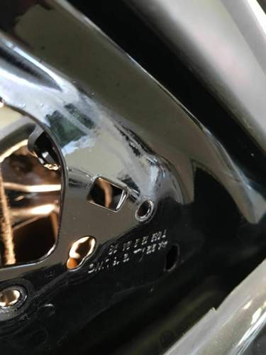

meine Mutter hat den Aussenspiegel rechts abgefahren.
E 350 CDI T AVANTGARDE Vor-Mopf, EZ 2012 mit Memory-Sitzen. Spiegel komplett Schrott.
Frage:
Was kostet das wohl mit Einbau?
Muss der Spiegel lackiert werden oder gibts den Neuen in passender Farbe?
Der Spiegel hatte alle möglichen Funktionen: Anklappen, Beleuchtung, Abblendbar....
Danke...

Hallo ins Forum,
autsch, dies ist nicht nur der Spiegel - leider - , sondern bei weitem mehr. So wie der Spiegel absteht, ist die Aufnahme in der Tür jedenfalls gedehnt, wenn nicht ausgerissen. Daher wird allein deshalb m.W. eine neue Rohbautür fällig, da es da keinen Rep-Satz gibt. Außerdem würde sich dies auch nicht lohnen, wenn die Tür selbst eine Delle und einen Knick hat.
Tür neu mit Umbau der Teile und Neu-/Beilackierung hat bei mir HL schon 4.500 gekostet. Tür vorne ist etwas teurer und die Beilackierung Kotflügel aufwendiger, so dass es eher in Richtung der 5.000-5.500 gehen wird. Dazu der Spiegel neu mit sicher 600-700, das Fenster mit 250-300 und die Leiste wird auch um die 100 kosten.
Zum Türgriff hinten und zum Kotflügel sind keine Bilder dabei, so dass man da nichts zu sagen kann, ob Auspolieren geht, partielles Lackieren machbar ist oder ob Teile getauscht werden müssen. Dies kann dann von 150 EUR bis vierstellig alles sein.
Ich befürchte, dass Daimler Dir mindestens etwas um die 7.000 - 7.500 (je nach Umfang Türgriff und Kotflügel auch noch mehr) aufschreiben wird. Also Abwicklung über die Versicherung ist klar.
Ich glaube bei dem Stand des Spiegelträgers leider auch nicht mehr, dass man mit einem neuen Spiegel auf Tour gehen kann und den Rest danach machen lässt. In meinem Fall war der Grundträger in der Tür ohne Verzug und war unbewegt. Hier steht er deutlichst ab, so dass für mich die Aufnahme in der Tür - wie oben geschrieben - durch ist. Damit würde man aber auch einen neuen Spiegel nicht mehr sicher befestigt bekommen.

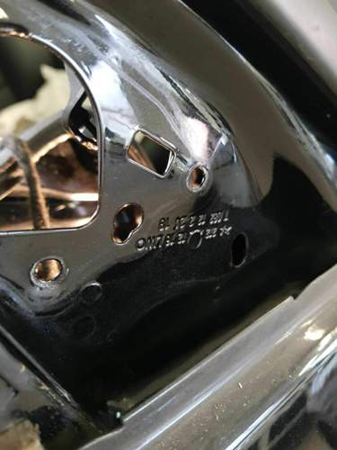

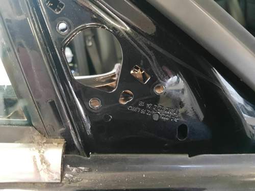

Hier ein Bild vom Träger:
Spiegel ist nun erstmal für einen Kurztrip angebracht.
Provisorisch.
Und ein Bild vom Kratzer Stoßstange..
Morgen früh zu Mercedes zum Kostenvoranschlag....
Hallo ins Forum,
@SuperIngo112 schrieb am 4. August 2020 um 20:10:01 Uhr:
Provisorisch.
liegt der neue Spiegel sauber an oder passen die Spaltmaße nicht? Ist er auch wirklich fest dran? Auf dem Bild ist es schwer zu erkennen, ob hier eine Dehnung vorliegt. Ausgerissen ist nichts, aber ob das Teil wirklich unbeschädigt ist, kann man auf den Bildern nicht erkennen.
Viele Grüße
Peter
Eine freie Werkstatt/ Karosseriebau hat den angebracht. Er hat das krumme Blech etwas zurückgezogen...
und den Spiegel montiert.

@SuperIngo112 schrieb am 5. August 2020 um 14:20:35 Uhr:
Soooo...
Mercedes sagt:
Komplett neue Tür....
was ich befürchtet habe und nach dem Lesen, dass da was zurückgebogen wurde war's klar. Einmal neue Rohbautür.
Und der Spiegel? Ist der bei der Tür immer dabei? Weil den haben wir ja nun schon als Notreparatur angebaut....
Nein, es kommt immer nur die bloße Rohbautür (also das Blechteil). Dieses mit mit vollem Aufbau lackiert werden. Anbauteile und Innenleben (Fensterheber, Steuergeräte etc.) werden von der alten Tür umgebaut, soweit nicht kaputt.
Frage: Was kostet die inklusive Ausbau und Einbau...?
Ist Tür gleich Tür? Oder kommt es auf die Ausstattung an?
Dem Grunde nach sollte die Rohbautür - mit Ausnahme der Sonderschutzvariante - gleich sein. Kann man aber im EPC nachschauen. Auf die Ausstattung kommt es dann beim Umbau an.
Mal als Anhaltspunkt: Mein 212er brauchte im Mai 2013 eine neue Tür HL. Da stand folgendes im Gutachten bei 3-4 Tagen Rep-Zeit:
  • 119 AW für die normalen Arbeiten netto 1.322,80 (z.B. 53 AW für die Erneuerung Tür samt Umbau und alles, was sonst so anfällt)
  • 90 AW für Lackierarbeiten (neue Tür mit Hohlraumkonservierung, Beilackierung Tür VL und Seitenteil HL) incl. Materialkosten, netto 1.405,78
  • Ersatzteile netto 827,65 (die Tür HL lag da bei 626,20 EUR; Vordertüren sind teurer, liegen heute bei 842 EUR nach Liste; dazu alle Schrauben, Clips, Dämpfungen, Zierleisten etc. extra)
Brutto waren's damals somit 4.243,81 EUR, was 7 Jahre später garantiert teuer wird. Vorne ist nochmals aufwendiger als hinten, so dass Du - wie schon geschrieben - mit 5.000 - 5.500 allein für die Tür dabei bist.
