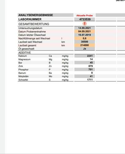

Immerhin sieht meine Ölprobe nun recht heftig aus... Öl war leider über 2 Jahre drinne.
@AndyTHL
Selbst Schuld.
Selbst bei einem Diesel kann ich dir nur empfehlen das Öl jährlich bzw. alle 15.000 km zu erneuern.
Das ist mittlerweile eine gereifte Erkenntnis auch bei Motoreninstandsetzer und deren Empfehlung das Motoröl jährlich zu wechseln.

Leider war meine Öl analse schlecht.
Metall 65mg/kg.
@AndyTHL schrieb am 16. September 2021 um 05:20:28 Uhr:
Metall 65mg/kg.
ist näher spezifiziert auf welche Metalle sich das bezieht? Moderne öle enthalten auch mehr oder weniger Metallseifenzusätze ...
Nein... Ich denke das war Abrieb. Zeigt mein Oelcheck Ergebnis ganz oben...
Werde es morgen posten, bei Oil Club... muss noch meine persönlichen Daten unkenntlich machen.
Naja, denke, noch ist nichts verloren... die meisten wechsel hab ich so bei 17-23tkm gemacht... auch manchmal früher.

Iron, also Eisen. Und etwas Alu und bissl Kupfer.

Kein Zink und Zinn drin ... dann ist nix von den Lagern runtergekommen. Der Rest kann auch so von den Blocklegierungen kommen.
Hier mal... konnte es erstmal nicht anders mit Handy machen.
Motor ist A20dth/121kw... Motor wurde mitte/Ende 2011 gebaut in Kaiserslautern.
Auto glaub 03/2012 in Polen.

Du scheinst eher wenig Mittel-/Langstrecke zu fahren. Da würde ich wegen der Dieseleinträge auch darauf achten 1x Jahr das Öl wechseln.
