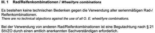

Ich habe nun mal die Gutachten speziell auf die Kombination mit anderen Änderungen durch geschaut. Spricht nichts dagegen, muss halt im Einzelfall geprüft werden.
Bei den Felgen und Spurplatten ist nur etwas über §19,3 zu finden. Nur bei dem Fahrwerk steht sinngemäßer Text: "Bei anderen Felgen als Serie, muss eine Abnahme nach §21 erfolgen.".
Dann komme ich um eine Einzelabnahme nicht herum, oder?
Gutachten Auszug
@BarracA4 schrieb am 12. März 2021 um 18:15:11 Uhr:
So ist es. Und das ist IDENTISCH das, was ich oben geschrieben hatte, inkl. der Information, daß speziell das Gewindefahrwerk in Verbindung mit den anderen Änderungen eine Einzelabnahme erfordert.
