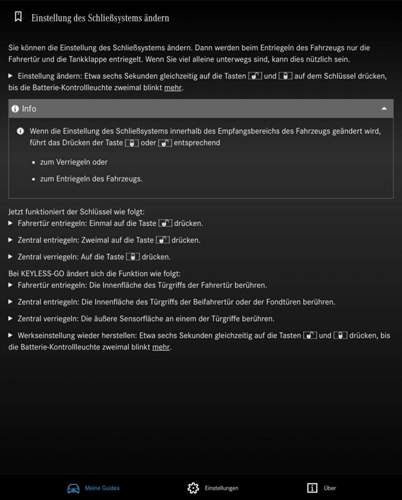

Hab mir heut einen machen lassen für 100,- € er sagt er hat das ins Auto codiert. Allerdings ist das ein anderer Schlüssel und nun passt der Rohling nicht. Was auch doof ist es geht nur die Fahrertür zu entriegeln.
Einfach umstellen am Schlüssel dann gehen alle Türen wieder auf.

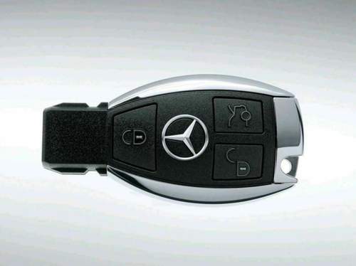

Hänge doch mal ein vorher nachher Bild ab, dann kann man dir helfen.
Achso dann muss ich nur den Schlüssel öffnen und da drin ist ein Dip Schalter? Das ist der neue Schlüssel (Bild). Der alte ... ist halt altes Modell
Key
Schließsystem umstellen! Lesen der Bedienungsanleitung soll ja manchmal helfen… 😉
Siehe Screenshot!
Einstellung Schließsystem ändern

Der Schlüssel ist original MB, nur passt der alte Notschlüssel dort nicht rein. Deswegen muss ich nun den Rohling beim Schlüsseldienst fräsen lassen, kostet extra
x2 Der Notschlüssel vom Chrom-FB-Schlüssel ist etwas anders geformt und auch die Nase, wo er einrastet, ist anders. Passt einfach nicht rein. Hat mich 35,- extra gekostet, einen neuen Notschlüssel anfertigen lassen (über Niederlassung, der örtliche Schlüsseldienst hat mich blöd angeschaut). Hat jetzt nix mit China zu tun.
Als ich einen neuen Chromschlüssel bestellt habe (3 Tasten wg. nachgerüsteter Rückwandtür) hat mir mein Freudlicher direkt gesagt, dass der mech. Schlüssel nicht passt und extra bestellt werden muss.
