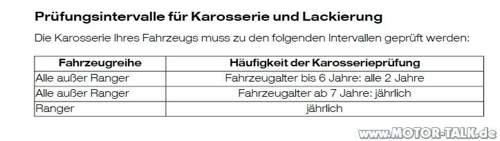

Hi, ich versuch's mal:
Die Wartungstabellen sind abgestuft nach Fahrleistungen von jeweils 20 000 Km und sind auch für jährliche Services/Inspektionen einzuhalten, wenn pro Jahr die Km-Leistung weniger als 20'000 beträgt. Der TE hat nach knapp 3 Jahren den 60er Service durchführen lassen.
Die Wartungspläne 20er, 60er usw. beinhalten keinen Vermerk am Fuss der Tabelle wie «+Korrosionsschutzkontrolle», diejenigen für 40er, 80er usw. tragen diesen Vermerk mit Hinweis auf die Checkliste D 1467. Dies ergibt einen Intervall von 2 Jahren. Ob bei einer jährlichen Fahrleistung von 40'000 Km und mehr die Kontrollen auch jährlich durchzuführen sind, darüber geben die Wartungspläne keine Auskunft.
Im Serviceheft wird die Kontrolle so erwähnt: Serviceheft, Seite 22
Übrigens, Neckarwelle kann ich zustimmen. Soviel, wie diese Kontrolle (auch jährlich) kostet, könnte ein Mondeo einem schon wert sein...
Gruss Thunder
Absolut richtig, die Servicepläne sind eigentlich eindeutig: Es gilt "Alle 20.000 km" oder "einmal jährlich",
je nachdem, was zuerst eintritt.
Heißt, wer im Jahr 5.000 km fährt, muß einmal jährlich zur Inspektion, wer im Jahr 80.000km fährt, muß pro Jahr vier mal zur Inspektion (alle 20Tkm). Die Korrosionsschutzkontrolle ist bei jeder zweiten Inspektion fällig. Das heißt für den 5000-Fahrer jedes 2 Jahr, für den 80.000-Fahrer bei jeder 2. Inspektion, auch wenn das dann 2 mal im Jahr ist.
Bei 3 Jahren/60.000 km geht's eigentlich kaum eindeutiger...

Und laut Ford-Hotline von heute Nachmittag ist die Kontrolle einmal jährlich fällig - wie deckt sich das nun mit Thunder's Beitrag?
Ich bin echt verwirrt.
Hierzu hast du in mehreren Beiträgen recht ausgiebig Auskunft erhalten. Das, was im FordEtis und im Serviceheft steht, müsste m.E. Ford geläufig sein und Ford sollte dazu auch stehen. Ich würde die Schläfer von Ford-Hotline damit mal ganz brutal und ausgiebig konfrontieren und fragen ob andernfalls die Ford-Publikationen nur als Scherzartikel zu betrachten seien. Oder verlange mal von einem solchen, mit seinem Vorgesetzten verbunden zu werden, weil dir die erhaltene Auskunft zu schwammig sei.
N.B: Bei meinem Wagen wurde die Korrosionskontrolle ordnungsgemäss auch erst im zweiten Jahr durchgeführt und entsprechend im Serviceheft vermerkt.
