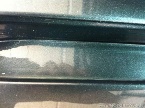

Hallo Jungs, ich habe eben eine Stelle entdeckt die mich etwas stutzig macht. Das mittlere Teil vom Cabrio Dach sieht unter der Leiste wie auf dem Bild zu sehen aus. Auf der anderen Seite ist da nichts zu sehen. Es ist aber auch nirgens eine Stelle wo der Lack fehlt, so das da kleine Bläschen entstehen können😕
Genau an dieser Stelle setzt diese Plaste-Leiste (die auf dem Dach sitzt) auf!
Was denkt ihr, Rost oder normal?
Img-0483
Hallo!
Das was du dort siehst ist die Laserlötnaht die den Dachkanal mit der Dachschale2 verbindet.
Die Naht sieht etwas unruhig aus.Ist aber mitunter normal.
Ich weiß das, weil ich für den Zulieferer arbeite, der sämtliche Klapptop-Rohbauteile für Edscha-Webasto herstellt.Also bin ich für das auf dem Foto wohl mitverantwortlich.😁
Der Lötdraht besteht aus CuSi3,ob der überhaupt rostet wage ich zu bezweifeln.Aber abchecken würde ich das trotzdem.
Schau dir mal die Heckklappe an.Oberteil und Kennzeichenträger des Aussenblechs sind genau mit dem selben Verfahren auf der selben Laserlötanlage hergestellt.Machen übrigens fast alle Hersteller so,weil beim Abpressen solcher Formen oft Falten,Risse und ähnliches entstehen.
Ich hoffe ich konnte helfen.

Mach doch mal noch eine Aufnahme mit etwas mehr Totale.
Mir fehlt gerade etwas die Vorstellungskraft.
Aber wenn man dein Bild zoomt sieht es wie Rost aus.
Und es sieht Kacke aus ... mich würde das sofort zum 😁 treiben.

Hat der E93 ein Stahlklappdach 😕
Beim Z ist es auf jeden Fall aus Alu

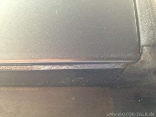

Bin gerade, mit Lampe bewaffnet, in das Dach gekrochen. Wenn man, um den Schmodder zu sehen, nix wegschrauben muß, habe ich das nicht. Alles schön sauber und lackiert.
Nach der fachlichen Erklärung von monoke 13, dass dieser Schmodder zum Produktionsprozess gehört ... grübel ...
Vielleicht schreibt mal jemand für so Blöde wie mich, wo genau.
Welches der 3 Dachteile und wo da?
Auf der anderen Seite: ich habe hier in 7 Jahren schon so viel grenzwertiges gelesen ... ich glaube erst mal, dass es gut ist so was nicht zu haben.
Lasst hören, dann gucke ich noch mal.
Ich habe dir die Stelle mal rot markiert (sihe Bild). Wenn man (wie Sambob bereits schrieb) den Vorgang in der Mitte anhält, ist die Leiste noch nicht auf dem Dach und man kann ganz genau dazwischen gucken!
Img-04741
Danke für die Mühe. Jetzt habe ich ein Problem, da ich diese Stelle ja, fertigungsbedingt, wie der Kollege in höchst kompetenten Worten beschrieben hat, auch haben müsste.
Hab ich aber nicht. Alles schon flächig und sauber lackiert. Quasi wie mitten auf der Motorhaube.
Aber ICH fahre jetzt nicht zum 🙂 ... weiß aber nicht, wie DU das jetzt siehst ...
