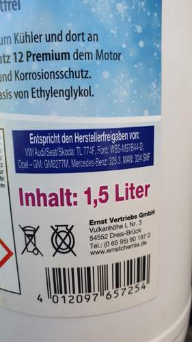

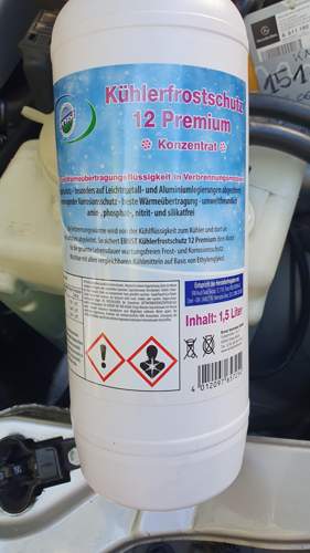

Bild #211577700
Hi Leute :-)
Das habe ich eben daheim gefunden. Das könnte das Zeug zu sein, dass ich damals geholt habe, als ich das Thermostat getauscht hatte. Zum Auffüllen. Passt die MB Nummer auf der Flasche zum 270 CDI?
Schönen Dank und Grüße!
Andreas

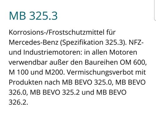

Auf keinen Fall 325.0 mit diesem 325.3 mischen.
Ausdrückliches Vermischungsverbot!
Bild #211583964
Danke für den Hinweis!
Und wenn man spült, kann man wechseln? Oder könnte man direkt umsteigen ohne zu spülen.
Mir sind die Unterschiede immernoch unklat...blau, grün, rot...🤔 Ist 325.3 nicht besser, weil es die neuere Vorschrift ist?
VG Andreas
Ich weiss es ehrlich gesagt auch nicht genau.
Komplett austauschen müsste gehen, denke ich, auch ohne spülen.

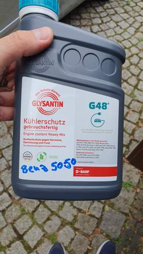

Hallo zusammen und @Eddie88 ,
G40 ersetzt G48 und sind mischbar.
Danke Walter.

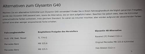

Da das neue Glysantin G40 nicht so geläufig ist habe ich ein wenig nach den Mercedes-Benz Betriebsstoff-Vorschriften BeVo recherchiert und bin zu folgendem Ergebnis gekommen:
Entweder das Glysantin G40
oder das Original Mercedes Benz MB 325.6 Kühlmittel
oder
das G12++ Febi Bilstein nach MB 325.5
Bild #211584261
Hallo zusammen und @Dieselspitze ,
Danke, das ist interessant.
demnach ist G12+ mit G40 kompatibel, jedoch nicht G48 mit G12+, davon wird an anderer Stelle abgeraten.
