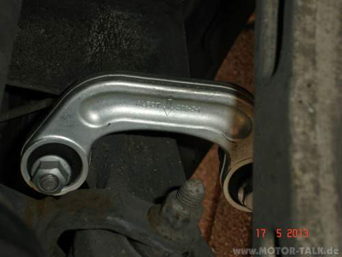

Ich könnte mal die Kamera unters Auto halten, wenn das weiter hilf?!
Auf der Rechnung steht doch die Teilenummer.
Stelle doch mal ein Foto ein.
Steht die Teilenummer auch an den Stangen dran?

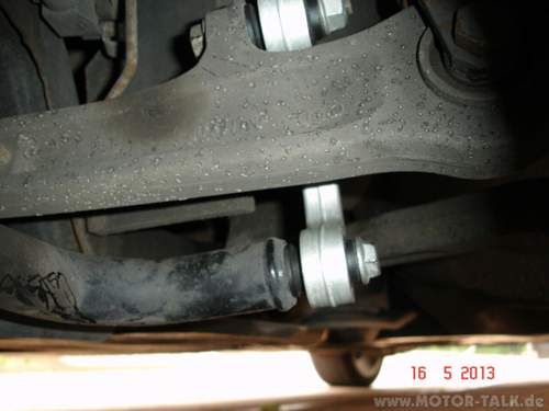

So hier mal Bilder
Was das?
Ich hatte 3 unterschiedliche Bilder ?!?
Dsc02004
Dsc02004
Ja, steht auch an den Stangen dran. Und vielleicht könnte man sie sogar erkennen, wenn Du die Seite mit der Nummer auch fotografiert hättest. Da sind ja nur die Köpfe zu erkennen.
die alten sahen sicher auch so aus nur angelaufen u verwettert also schwarz ! 😁
Senti, Du Witzbold 😁
Könnte schwören das die anders waren 🙄!
Na dann werde ich Morgen mal die Räder einschlagen und um Eure fachliche Meinung bitten!
Denn wenn ich die Nummer habe, könntet Ihr mir dann ja 100% sagen, ob es die richtigen sind!

Hier ein Bild, wo man was sieht!
