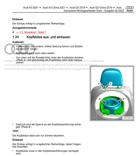

Seit kurzem habe ich einen Q 3Bj. 2019. Um einen Schonbezug zu montieren, müssten die vorderen Kopfstützen demontiert werden. Die Sitze sind Normalsitze ohne ausbaubare Kopfstützen.
Frage: Kann ich die Kopfstützen trotzdem ausbauen und wie?? gibt es dazu einen Trick???
Vielen Dank

Ja,das würde mich auch interessieren, ich habe sie auch noch nicht ausbauen können
bitteschön :)
Habe ich schon probiert, jedoch ohne erfolg. Ich war wahrscheinlich zu vorsichtig. Ich werde demnächst mal mehr Kraft geben. Danke
das ist die offizielle vorgehensweise lt. Reparaturleitfaden. die muss gehen.
Klar, ich hatte das mir von der Werkstatt ausdrucken lassen. Aber als Laie ist man doch vorsichtig
an der Stelle kann ja nicht viel kaputt gehen, maximal die Kopfstützenführung. die gibts als ersatzteil und ist nicht teuer.
