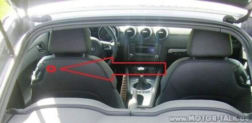

ich müsste bei meinem TT (8J) mal beim Beifahrersitz dringend die Kopfstütze entfernen.
Kann bitte mal jemand per Foto (!!) erklären, wo genau die Entriegelung zu finden ist und was zu tun ist?
DANKE!!!!!
uTTe, ich habe eben mal gesucht und den Knopf tatsächlich auch gefunden, dieser Knopf bewegt sich sogar minimal wenn man die Kopfstütze einschiebt und rausschiebt.
Allerdings reichte meine Kraft nicht aus, um die Kopfstütze zu entfernen?!
Der Knopf ist wie beschrieben auf der Rückseite der Sitzlehne, und zwar knapp 10cm unterhalb der Lehnenoberkante. Und zwar genau in Verlängerung der linken Kopstützenstange gesehen.
Dort musst Du mal etwas stärker "reiben", dann erfühlst Du den nicht sichtbaren kleinen Knopf.
Wie schon gesagt, ich hab´s aber bei meinen Teilledersitzen nicht geschafft ihn so weit einzudrücken, daß er die Kopfstütze tatsächlich entriegelt.

Okay,
beim Beifahrersitz habe ich den "Knopf" (länglich) nun in Verlängerung der linken Kopfstützen-Stange gefunden.
Allerdings bewegt sich da nix... weder drücken noch schieben...

man muss den Knopf nicht eindrücken, sondern ihn in Richtung Sitzmitte drücken.

also ich gebs auf. Ich hab jetzt 3 Foren gefunden, in einem steht Richtung Mittelkonsole, in einem Richtung Tür (außen) und in einem steht einfach reindrücken.
Fakt ist, egal wie ich es versuche, der Nippel bewegt sich keinen Millimeter. Ich habe schon fast den Sitzbezug unter dem Umklapphebel des Sitzes hervorgezogen, so derbe hab ich versucht zu schieben.
Ich brauch unbedingt noch ein paar Tipps!:confused::rolleyes:
Die Verdickung des Knopfes ist mit etwas Druck auf den hinteren Bezug ertastbar. Dann muss man nur noch ordentlich Kraft auf´s Knöpfchen geben (...und damit meine ich WIRKLICH ORDENTLICH..!!!!!!!!!!!!!).
Nachdem ich anschließend beide zuvor entnommenen Kopfstützen wieder eingeschoben hatte, arretierten diese dann leider nicht mehr,  sondern sie ließen sich einfach wieder komplett ausziehen und entnehmen.
Habe dann festgestellt, dasss der zuvor an der Rückseite betätigte Knopf anscheinend in der neuen Position einrastete und erst wieder zurück gedrückt werden wollte!
Dies geschiet auf die selbe geschilderte Prozedur, diesmal jedoch von der Vorderseite des Posters aus (genau gegenüber der Drückposition hinten)- also ERNEUT MIT ORDENTLICH DRUCK ans Werk!
Die Aktion ist nichts für zarte Händchen an Spargelärmchen, und mir schmerzte der Daumen noch am Tag danach!!!! :D
