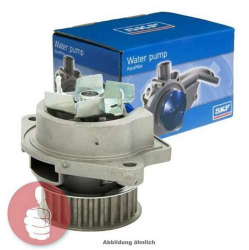

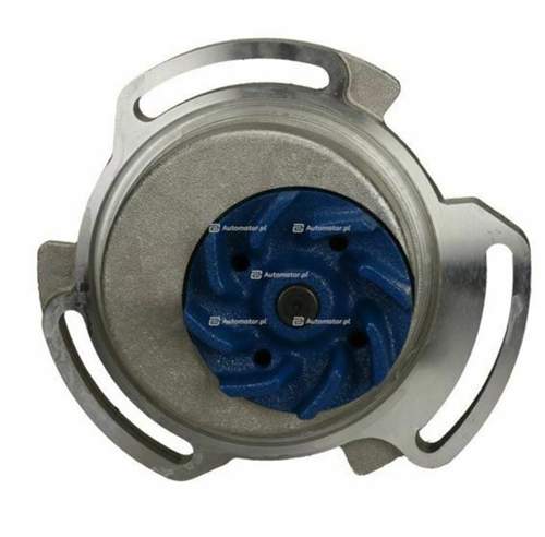

Gesetz den Fall, die gute originale Wasserpumpe ist ( noch ) dicht,
kann sie trotzdem mechanisch die Grätsche machen.
Da beim ABD der Steuerriemen über die Wasserpumpe gespannt wird
und dementsprechend gelöst werden muss, bietet sich diese Investition an.
Je nachdem wieviel die Fuhre gelaufen hat macht man ansonsten das Ganze zweimal.
Der TE soll eine von SKF nehmen, wenn er sich dazu entscheidet.
Kann man also geteilter Meinung sein.
