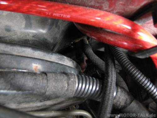

bei mir steht der Wechsel des Kupplungszylinders an.
Nach dem guten Tipp von Micki_23 wie man am besten unterscheidet, ob der Bremszylinder oder Kupplungszylinder undicht ist, habe ich festgestellt, dass der Kupplungszylinder undicht ist.
Nun die Frage: Hat jemand eine Anleitung (z.B. aus einem ich-machs-mir-selbst-Buch) die er mir per Email zusenden kann, oder hat sonst wer gute Tipps für den Wechsel???
Zumindest sieht es auf den ersten Blick so aus, dass er auf den ersten Blick nicht zu sehen ist 😉 im Motorraum.
Freu' mich auf Eure Tipps und vielen Dank im voraus...

weißt du denn ob der Geberzylinder aus dem Golf 3 ist oder dem TT?
Der Golf 3 Zylinder wird IMO Richtung Motorraum ausgebaut, der beim TT Richtung Innenraum.
Ich Frage nur weil bei mir die Teile vom TT sind und nach innen ausgebaut werden müssten.
MFG 1781 ccm
Edit:
Beim Golf 3 ist die Druckleitung geschraubt, der Abgang ist wagerecht nach vorne.
Beim TT ist die Druckleitung nur so eingeclipt mit so einer Sicherungsspange, der Abgang ist senkrecht nach unten.
Hab noch mal ein Foto rausgesucht, weil ich jetzt nicht genau weiß ob dein Kommentar mit dem zwinkern echt gemeint war.
Das Foto habe ich vor ein paar Tagen gemacht, weil ich mich auch gerade mit der Kupplungsbetätigung beschäftigen muss 🙄.
Geberzylinder

Habe den Zylinder vom VR6 montiert. Mit dem "sehen" war ernst gemeint, werde es mal die Air-Box, dem Samco etc. demontieren müssen um wohl überhaupt etwas in die Richtung sehen zu können...
wenn du vor dem Motor stehst rechts unten am Bremskraftverstärker da sollte der Geberzylinder vom Motorraum aus zu finden sein, wirst du schon finden, da bin ich mir sicher.
Sehen kann ich ihn bei mir auch nur gerade so, um da dranne zu schrauben müsste ich auch erst mal ein paar Sachen wegbauen.
Vom Golf 3 hab ich nur das So wird’s gemacht Buch, ein Bild ist da zwar zu sehen aber leider kein Text.
So wie ich das sehe, müsste man vom Motorraum aus:
1 Bremsflüssigkeit absaugen
2 Nachlaufschlauch am Geberzylinder ab
3 Druckleitung am Geberzylinder ab
Vom Innenraum:
1 Die Kolbenstange am Kupplungspedal entriegeln *
2 Zwei Muttern M8 lösen
Und dann den Zylinder Richtung Motorraum rausnehmen.
*Am ende der Kolbenstange ist noch eine Aufnahme, laut Teilenummer ist diese beim TT und beim Golf 3 identisch.
Laut Rep- Leitfaden vom TT gibt es zum entriegeln der Aufnahme zwei Spezialwerkzeuge einmal eine Zange und dann noch das eigentlich Entriegelungswerkzeug.
Es sieht auf den Bildern so aus als ob da nur zwei kleine Nippel am Kupplungspedal reingedrückt werden, müsste beim Golf 3 ähnlich sein.
Das Kupplungspedal ist ja schwarz und diese Aufnahme kann man seitlich am Pedal sehen, die Aufnahme ist weiß.
Zwischen Geberzylinder und Karosse scheint noch eine Dichtung zu sein, die immer ersetzt werden soll.
Einbau dann umgekehrt und dann einmal entlüften.
MFG 1781 ccm
