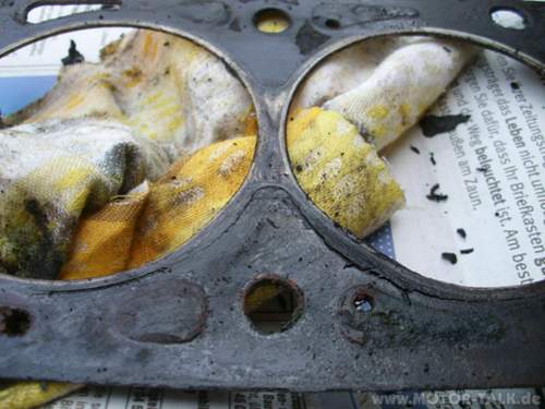

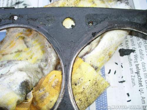

Na ja, 310.000, dann dürfte er auch nach über 20 Jahren mal ne neue Kopfdichtung spendiert bekommen. Mein Nachbar gegenüber doktorte auch mit Thermostat, wegen hoher Temperatur rum. Von daß bei Wasserverbrauch, und Überdruck die Kopfdichtung defekt sein könnte, wollte er nichts wissen. So sah die dann aus ( `97 er Opel Corsa ) Teile, mit allem drum und dran, kosteten ca 30 €.
14-dichtung
15-dichtung
