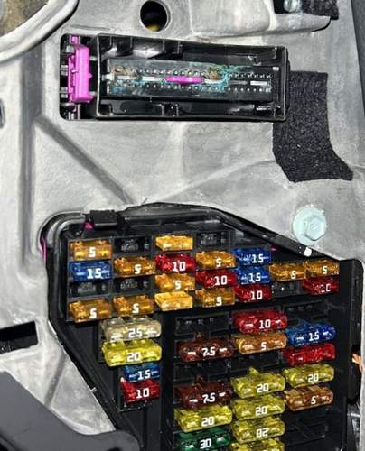

Der Konzerndatenbus besteht aus 2 Leitungen Can-High und Can-Low.
Der Fehler Eindrahtbetrieb bedeutet eine Can-Busleitung eine Unterbrechung hat.
Könnte man das anhand der Can Bus Schnittstelle an den Seiten des Armaturenbrettes prüfen welche Leitung defekt ist?
Das wird schwierig durch den Eintrag weiss man ja nur das der Konzerndaten-Bus im Eindrahtbetrieb ist, aber nicht wo.
Man sollte sich den Cantrennstecker links und rechts anschauen ob dort eventuell eine korrosion durch Feuchtigkeit vor liegt.
Es gibt einen Messwerteblock der zeigt einen an wo der Daten-Bus einen Fehler hat.
Da zu braucht man aber Odis.
Cantrennstecker

Danke für deine nette Nachricht und schnelle Antwort!
Wo soll ich da bzw. würdest du anfangen !
Bei mir ist zb. Permanent das kessy drin!
LG und danke im voraus
Najoooo
Die Cantrennstecker kann man einzeln kaufen.
Du kannst die Stecker schon mal mit Rostlöser oder Kontaktspray einsprühen.
Dann gammelt es nicht weiter.
Besorge dir einen neuen Cantrennstecker (Brücke) und lese den Fehlerspeicher aus und versuche ihn zu löschen.
Wenn es nicht geht die defekten Kontakte neu machen.

Habe ich gemacht und Fehler ausgelesen! War ne Katastrophe! Nix ging! Hauptsächlich das bremsensteuergerät. Sogar keine Servo! Alles leuchtet im fis.
Dann nochmals raus den Stecker und nochmals eingesteckt. Nix mehr leuchtet.
Definitiv hier dürfte die Ursache für mein Problem oder probleme liegen.
Ich bestell die 2 Stecker Mal neu und melde mich mit Fehlerspeicher.
Defakto mit den jetzigen stecker stimmt das Fehler Bild überhaupt nicht.

Der sieht ja auch nicht mehr ganz so gut aus.
Hallo. Wie versprochen melde ich mich:
Alles gesaäubert so gut ich es konnte:
