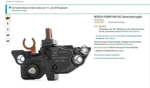

Weshalb soll ein neuer Generatorregler nichts bringen???
Hatte die gleichen Probleme, und habe bei mir nur den Generatorregler getauscht.
Das war im Juni 2018, und läuft seit dem alles ohne Probleme.

Nachhaltigkeit wäre der Einbau eines neuen Reglers gewesen. Die Lima hat in den seltensten Fällen nen klatsch. Aber weiter, nur noch Teiletauscher am Werk.
