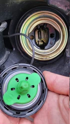

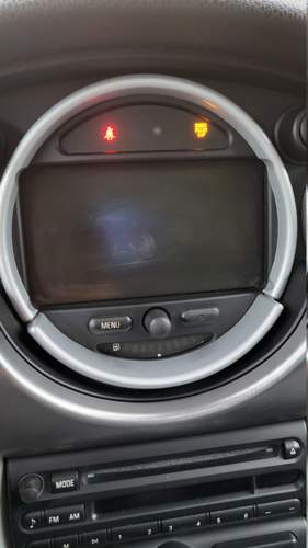

Hallöchen. Ich versuche nun seit 3 Monaten raus zu bekommen was die Lampe Check Fillers Cap genau bedeutet und wo der verdammte Fehler liegt.
Tankdeckel wurde bereits erneuert.
Sie leuchtet dauerhaft seit ca 3 Monaten. Egal ob auto an oder aus. Auch im abgeschlossenen Zustand die ganze nacht durch 24/7
Check Fillers cap
29 Antworten

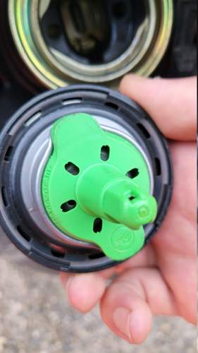

So also habs geprüft die dichtfläche dichtet komplett ab. Der Stift der ZV fährt ebenfalls voll aus und verschließt beim abschließen aber eben nicht während der Fahrt.
Ich hab vergessen das die Tür der beifahrerseite ebenso führend der Fahrt nicht schließt. Nur der Kofferraum und Fahrertür. Wenn ichs auto normal abschließe gehen alle klappen und Türen zu. Beim aufschließen nur Fahrertür, Tank und Kofferraum. Die beifahrertür öffnet also nur manuell von innen.
Defekt in der Verkabelung ?? aber wo soll man da anfangen zu suchen ? Gibt es typische Stellen?
Ja die Lampe ist 24/7 an ??????

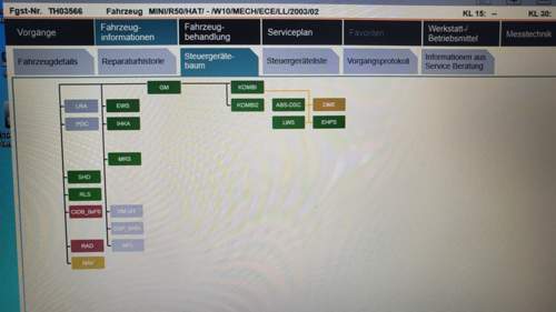

Zusätzlich noch ne andere Frage. Wenn man den Stecker der Alarmanlage vorn zieht (Beifahrer Seite im wasserkasten) muss sie neu angelernt werden danach oder passiert das automatisch ?
Der Stecker der Alarmanlage gehört zum äusserem Überwachungskreis (Steuergerät ist innerer Ü.Kreis),
ich habe es selbst noch nicht ausprobiert, aber es musste einfach ohne Fehlmeldung (nach dem wiederverbinden)
gehen ! Jan

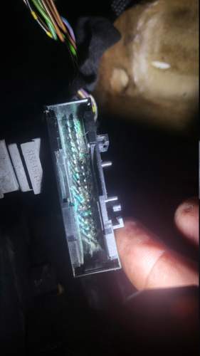

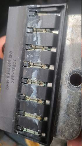

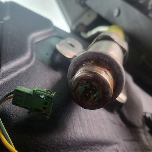

Hab heut den ganzen Koffer auseinander genommen. Der vorbesitzer hatte wohl einen Wasserschaden...... nach dem ichs trocken gelegt habe .. hier meine Funde
Jemand schlaue Tips?
Hab alles trocken gelegt und versucht so gut wie möglich sauber zu machen.. Rost entfernen usw. Alles mit rostlöser eingejaucht und mit Zahnbürste behandelt. Nun trocknet der rest und morgen wird wieder zusammengebaut.

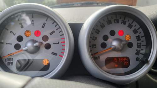

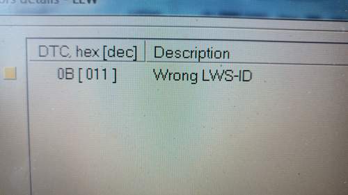

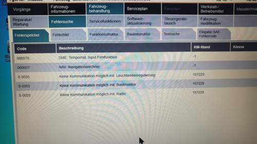

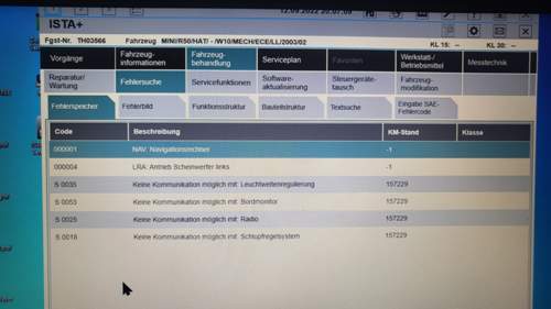

Nun geht garnichts mehr. Kmh sowie Drehzahl ist tot.
Ich habe nichts gemacht. Lediglich alles trocken gemacht und mit rostlöser und Kontakt spray eingesprüht
Was bedeutet das ?
