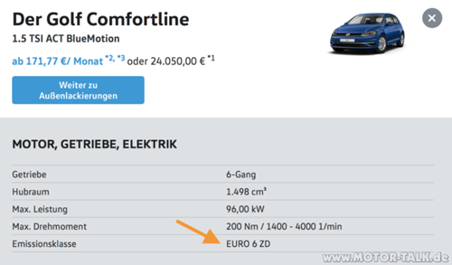

Nach meinem Verständnis können nur noch Fahrzeuge ab 1.9.2018 zugelassen werden, die den Normen Euro 6c (WLTP-Messverfahren/Nicht mehr NEFZ) ) oder Euro 6d-TEMP (RDE-Verfahren) entsprechen.
Es gibt Euro 6c nach NEFZ (36ZA, 36ZD) und Euro 6c nach WLTP (36AA, 36AD). Der 1.5 TSI im Golf hat zwar Euro 6c, aber nach NEFZ (also 36ZD). Dadurch scheint es möglich zu sein, dass man zwar Euro 6c schafft, aber keinen Partikelfilter verbauen muss.
Am Ende des Artikels gibt es eine Übersicht der Schadstoffschlüsselnummer und der zugehörigen Euronorm samt Prüfverfahren:
https://de.wikipedia.org/wiki/Schadstoffschlüssel
@Naheteufel schrieb am 15. Februar 2018 um 17:14:07 Uhr:
Auf meine Nachfrage bei mehreren Audi Verkaufsberater wussten ausnahmslos alle nicht einmal, dass ab 01.09.18 ein Partikelfilter verpflichtend ist.
Ich möchte die "gut informierten" Verkaufsberater nicht in Schutz nehmen, aber eine Pflicht zum Partikelfilter gibt es nicht. Weder ab 09/18 noch generell.
Vorgeschrieben in der Euronorm sind Grenzwerte und nicht bestimmte technische Komponenten.
Für Benziner ohne Direkteinspritzung ändert sich auch mit den neuen Normen nichts und sie werden die neuen Normen auch weiterhin ohne Partikelfilter erhalten. PSA hat bereits einen Benziner ohne Direkteinspritzung mit Euro 6d-TEMP im Angebot.
Bildschirmfoto-2018-02-16-um-06-24-39
