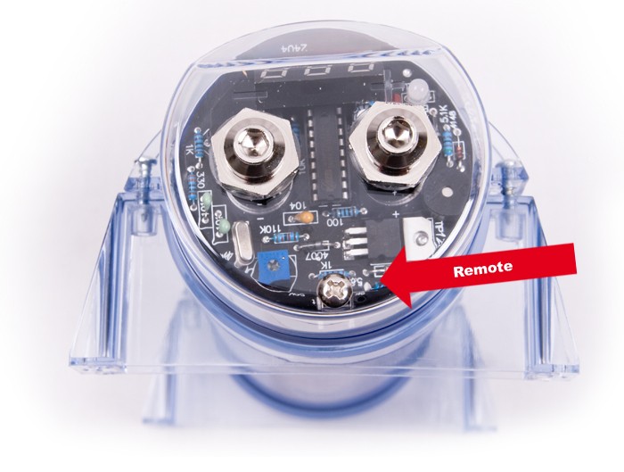

Ich habe mir gestern ein gebrauchten Kondensator namens MC Fun gekauft mit 1 Farad.
Laut eBay beschreibung: Kellerfund kann nicht auf funktion getestet werden wird als Defekt verkauft.
Ich habe den Kondensator mal für einige Minuten mit meinem Autoladegerät laden lassen und es ging eine Orange LED an.
Die Spannungsanzeige blieb aber leider aus und zeigte überhaupt nichts an.
Ich habe den Kondensator auseinander geschraubt alle wiederstände und so durchgemessen aber diese haben alle ihre richtigkeit und geben Strom durch.
Daraufhin habe ich alle Kontakte einfach mal so nachgelötet (vorwand - dachte vielleicht eine kalte lötstelle).
Kondensator nochmal angeschlossen aber wieder das gleich, LED leuchtet in Orange und die anzeige funktioniert weiterhin nicht.
Daraufhin habe ich mit dem Messgerät die Spannung nachgemessen und die zeigte 11,7 V an. (ladegerät war nur für max. 1 minute angeschlossen)
Achja, Autoladegerät angeschlossen wurde die Led stärker ladegerät abgemacht wurde die schwächer aber leuchtete weiter.
Nun habe ich den Kondensator im Auto verbaut und bin gestern und heute mit dem Kondensator rumgefahren, gestern als ich den Kondensator im Auto angeschlossen hatte war aber die Led immer noch leicht am leuchten und sobald ich das Auto startete wurde die Led wieder stärker und blieb auch stark leuchtent an (Spannungsanzeige geht immer noch nicht).
Auto wieder ausgeschaltet wurde die Led wieder schwächer.
Habe den Kondensator auch richtig angeschlossen:
Batterie + an Kondensator und Kondensator + an den Verstärker (Batterie -> Kondensator -> Verstärker)
Kondensator - & Verstärker - an die Karrosse
Was hat die Orange leuchtente Led zu bedeuten und warum geht die Anzeige nicht? Geht die Anzeige vielleicht ab einer bestimmt Spannung an oder ist der Kondensator wirklich defekt?

Und habe auch ebend was von Remote Kabel gelesen?? Was ist das ? Kommt nicht an den Kondensator Batterie Plus dranne und Karosse Minus dranne und das wars dann? Ist da ein anschluss für Remote Kabel wie beim verstärker? Verstärker hat 12v von der batterie dan nochmal plus vom Radio und Minus (Karosse) .. o.O?

Naja sieht so aus als es auffem Teppich ist, ist es aber nicht dort her nehme ich minus für die Anlage. (Karosse)
Das dünne Minus Kabel habe ich gegen ein dickes Kabel getauscht!
Remote habe ich nun auch angeschlossen und der Kondensator funktioniert bzw. geht an sobald das Radio sich einschaltet.
Danke an alle die mir geholfen haben!!
