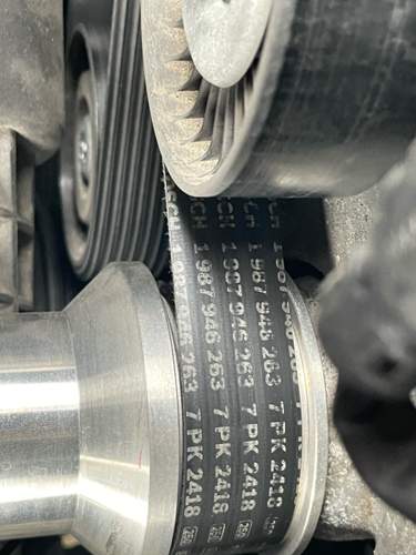

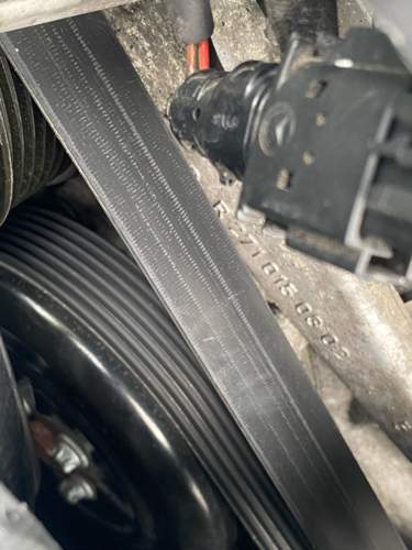

Hab das ganze gestern hinter mich gebracht. Aus 6 geplanten Stunden wurden letztendlich 12.
Das abkriegen der alten Scheibe hat sich als Horror rausgestellt.
Wirklich 0 Nachgeben durch den Abzieher und stattdessen war ein mehrfaches seitliches reinflexen erforderlich, um die Spannung zu lösen.
Öl war tatsächlich genug drin aber wenn das neue Öl schon da ist.
Das Vorheizen der neuen Scheibe (120* im Ofen) wirkt Wunder, diese flutscht dann ohne Probleme auf die Welle.
