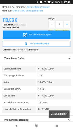

Ich würde direkt auf nen Akku Schlagschrauber setzen.
Makita, ca 120€ und 230Nm.
Was will man mehr.

Akkuschlagschrauben, kleiner Kompressor für die Reifen oder für was zum ausblasen und fertig.
Screenshot-20180524-175943
Für Reifen reicht auch eine Fußpumpe (eigentlich auch eine Fahrradpumpe, falls sie nicht gerade halb platt sind). Bloß nicht selbst bewegen, was Leute? Zeigt sich prima am E-Bike Boom. Und mit 70 ist dann der E-Rollstuhl fällig, damit die Plauze nicht auf dem Boden schleift.

ich hatte schon das vergnügen mit der 18v version mit 440 nm. geiles teil. 😁
