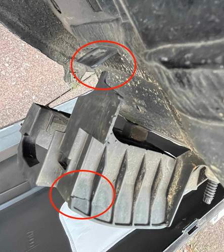

ich habe meinen Passat an der dümmsten Stelle gegen den Zaun gesetzt, sodass der Side Assist Sensor rechts (Master) an den Halterungen gebrochen ist.
Er funktioniert noch, aber nur kurzzeitig, bis eine Bodenwelle o.Ä. den Side Assist stört und er mit einem Fehler abschaltet.

Das liegt wahrscheinlich an einem Defekt des Halter mit Teilenummer 3G0 907 456A, die linke Steckverbindung des Halters hat einen Riss, ebenso der Hauptkörper.
Dadurch vibriert das ganze mehr als auf der linken Seite.
Swa-halter-bruch
Der Halter wurde ausgetauscht, alles wieder eingebaut.
Per Carport/VCDS habe ich dann den Kalibrierungslauf gestartet.
Links: -0,24°, rechts: +5,35°
Gerade noch in der Toleranz, aber der Side Assist geht auf jeden Fall wieder - auch nach 600 km kein Ausfall (mit einer Ausnahme bei Starkregen und starker Rüttelstraße, aber das ignoriere ich mal).
