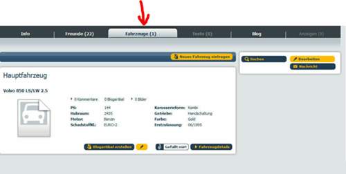

Weiss nur keiner ----- ;-)
Fahrzeug-freischalten-im-mt-profil
