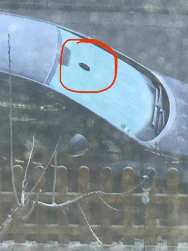

Hallo und guten Abend,
Nachdem ich mir vor ein halbes Jahr ein xtrons Autoradio verbaut habe, merke ich immer wieder dass die Batterie ein wenig schwächelt. Die Batterie wurde vor einem Jahr erneuert weil die alte Batterie ziemlich „tot“ war. Jetzt wo so kalt ist, ist mir aufgefallen dass mein Auto bei Minus-Kälte ein Wärmespot dort wo der Regensensor ist.
Könnte es sein dass mein Auto noch ne alte Software vom Steuergerät hat und Probleme mit der Busruhe hat?
Siehe verklinktes Thema: https://www.motor-talk.de/.../...er-sicherungen-hoch-t6755527.html?...
Wenn das so wäre, müsste ich nur jemand suchen der vcds programmieren kann?
Viele Grüße
Basti

Das sehe ich sogar ziemlich sicher.
Mit dem verlinkten Thema hat dies wohl sicher kaum etwas zu tun. Da ist viel wahrscheinlicher am Anschluß des xtrons Autoradio was nicht safe. Busruhe kontrollieren. Das Gateway kommt auch in Betracht.
Gateway zu alt wetten ? Wie in 99,998% der Fälle mit einem China Radio. VCDS hilft dir da nicht. Gateway muss entweder upgedatet werden ODER getauscht gegen ein jüngeres und DAS dann mit VCDS Programmiert aufs Fahrzeug.
@GoLf 3 Bastler schrieb am 1. Januar 2020 um 19:17:37 Uhr:
Ok denke ich mir auch. Wie und wo kann man den Gateway updaten?
Updaten kann jeder der VCP oder Odis hat.

Das nach längerer Standzeit deine Batterie komplett entladen ist...
Und 2. Habe ich mich nicht aufgespielt und behauptet ich habe für alles eine Antwort. Ich habe nur gesagt das ich auch so ein Radio habe und es damit keine Probleme bei mir gibt. Habe ja nicht gesagt das liegt an das und das. Nur gesagt ich würde das Radio ausschließen.
Aber belassen wir es dabei
Das könnte möglich sein weil das Radio nur im Standby Betrieb bleibt. Lade meine Batterie regelmäßig wegen Kurzstrecken.
