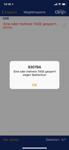

Hallo, bei meinem F10 funktioniert der Komfortzugang nicht richtig bzw nur teilweise. Undzwar wenn ich in der Nähe des Fahrzeugs bin, mit Schlüssel natürlich, kann ich diesen nur auf der Beifahrerseite vorne sowie hinten Öffnen. Auf der Fahrerseite geht es nicht. Schließen kann ich auf keinen Seiten/Türen per Finger berühren. Habe mal den Fehlerspeicher auslesen lassen, hier die beiden einzigsten Meldungen:
9307A1 Türaussengriffelektronik Fahrertür:Unzulässiger Stromwert auf Entriegeln-Leitung
9307AF Türaussengriffelektronik Fahrerseite hinten: Unzulässiger Stromwert auf Entriegeln
Worauf lässt dies eurer Erfahrung nach schließen? Kann es auch etwas damit zu tun haben, dass ich von dem Problem mit einer undichten Tür hinten links betroffen bin/war ?

heute ist der Fehler wieder beim Auslesen aufgetreten...kann mir jemand genaueres darüber erzählen? :-)
9f14f88a-5a07-4cda-a63b-bd12410f80c8
Der "Spielschutz" ist eine Schutzfunktion für Elektrik und Mechanik der Türschlösser, die das System Komfortzugang vorübergehend deaktiviert, wenn zu oft unmittelbar hintereinander ver- und wieder entriegelt wird (schnell und oft).
War das nicht der Fall, liegt u.U. ein Fehler im Griffmodul vor, der das System glauben lässt, dass oft betätigt wurde.
Hört sich für mich nach neuem Griff an...
