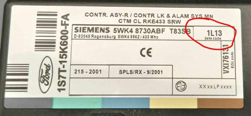

Ich wollte das Komfortsteuergerät ersetzen (Zentralverriegelung und Kofferraumöffner geht nicht und nach Wasserschaden über Gebläsemotor vermute ich das das Teil nochmal einen abbekommen hat).
Ich habe bei ebay diverse Teile gefunden mit einer recht beachtlichen Preisspanne.
Da ist nun die Frage: Kann ich jedes nehmen oder muss der Data Code in der oberen rechten Ecke auch übereinstimmen?

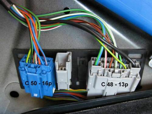

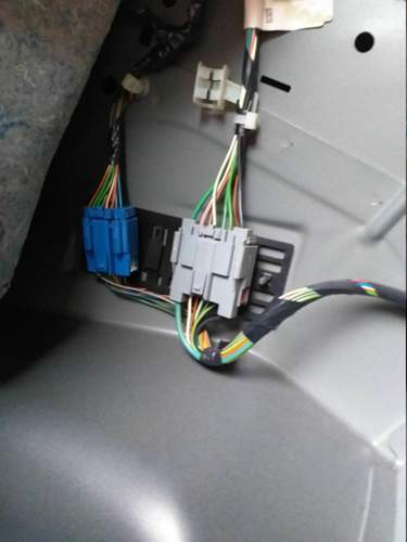

Auf jeden Fall sollte der graue Verbindungsstecker im Kofferraum Fahrerseite hinter dem Teppich getrennt werden.
Der graue C 48 - 13 polig für die HK-Elektrik.
Der verschmort gerne und verursacht Kurzschlüsse.
Stecker C 48 und C 50 Heck
An der FFB kann es nicht liegen,da die nix mit dem HK-Entriegelungstaster neben Tacho gemeinsam hat.
Der würde dann nämlich funzen.
Macht er aber nicht !
Bild im Anhang vom 1.6er Facelift 5-Türer ohne DV.
Das Bild im Vor-Post war vom Facelift - TURNIER mit DV
C 48 + C 50 Facelift 5-Türer ohne DV

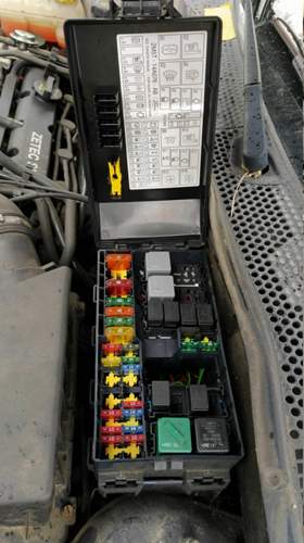

So, ich war "fleißig" und habe neue Erkenntnisse, zum Teil gute Nachrichten aber wirklich klüger bin ich dadurch trotzdem nicht...
Im Anhang sind die beiden Sicherungskästen.
Fenster sind hinten manuell
Die Sicherung F63 konnte ich nicht kontrollieren da ich nicht das richtige Werkzeug dabei hatte (ich gehe davon aus ich muss die beiden Schrauben im Bild lösen?). Ich gehe aber davon aus das die Sicherung gut sein muss, die ZV funktioniert von Innen und von Außen nur mit der FFB hat Sie nicht funktioniert, aber das hat sich erledigt.

Lass das mal mit der F 63 auswechseln.

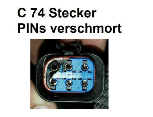

Was Du machen kannst :
Vorne am Kühler ist ein fetter 6-poliger Stecker.
Der C 74 für die Lüfter.
Den über Nacht trennen.
Da ist oft der Kabelwurm drin bzw.der Vorwiderstand R 27 zwischen den Lüftern hat nen Kurzen.
Trenn mal den C 74 / 6-polig und kontrollier die Kontakte.
Hier gab's schon verschmorte Kontakte.
Siehe Anhang.
C 74 Stecker Lüfter
