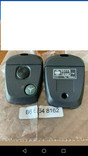

Wenn du auch diese Fernbedienung hast dann gehts nur mir dem Schlüssel.
20200617
Ich habe diese Fernbedienung auch aber der Schlüssel ist integriert. Dieses Gehäuse suche ich überall, da meine so allmählich zerbröseln. IMMO 3
Screenshot-20200512
Komisch, ist doch die gleiche wie meine.
Schlüssel ist bei mir schon immer separat.

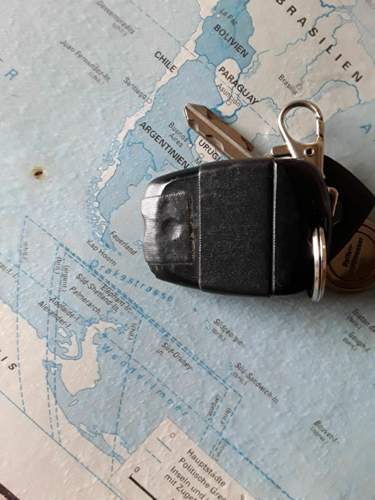

Das Gehäuse bekommst du nirgends. Der Hersteller ist schon lange pleite. Musste meine auch schon mit
Gewebeband reparieren.
Der Sender ist auch zuständig für die Wegfahrsperre falls du eine hast.
Ich sehe gerade :

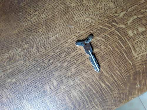

Womöglich war dieser Schlüssel von mir (Foto) da ja auch mal integriert. Habe den schon seit Autokauf vor 18 Jahren separat im Geldbeutel. Ist auch besser so.

Jetzt Ersatzschlüssel
Repariert
Gewebeband hält gut
...die waren alle damals integriert. Ein Alternativgehäuse würde ja auch reichen, nur muss dann auch die Platine mit Batterie hinein passen. Den Wagen habe ich seit 2010 aus Süddeutschland von Privat.
