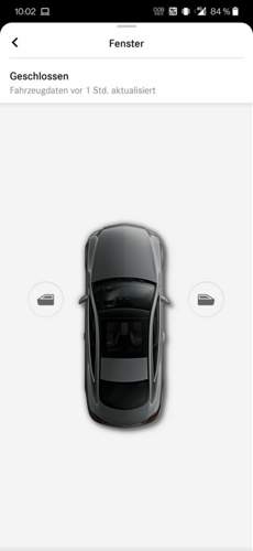

Ist dazu eine bestimme Sonderausstattung erforderlich? Ich kann bei meinem Coupé Mopf die Fenster nicht per Mercedes Me App bedienen.
Funktioniert es nicht oder sind die "Knöpfe" in der App nicht vorhanden?

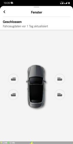

Ich interpretiere das mir Dargestellte so, dass die Knöpfe nicht vorhanden sind. Anbei meine Ansicht in der App.
Screenshot-20210616
OK, sieht bei mir auch so aus :-(
Fenster

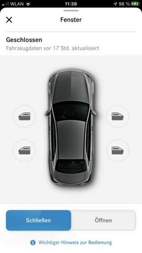

Die ersten Möpf von 2018 und 2019 hatten die Funktion noch nicht. x3black ist davon auch betroffen. Ist die Funktion vorhanden, sieht das wie in angehängtem Bild aus.
@DeFisser schrieb am 16. Juni 2021 um 11:42:49 Uhr:
Schade, meiner ist EZ 08/19, ist dann wohl noch zu früh. Auf- und Zusperren per App geht, aber das nutze ich nicht.
