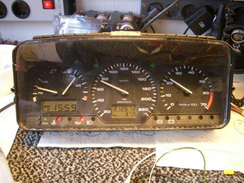

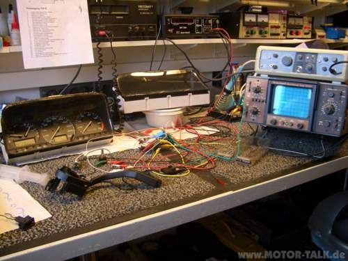

Heute hab ich mich mal dran gemacht, das MFA KI fliegend zu verdrahten... Und ich muss sagen, alles funktioniert soweit! Uhr, Verbrauchsanzeige, Öltemperatur, Wassertemperatur, Tankanzeige, Drehzahl und Geschwindigkeit.
Die Widerstände spiegeln die Sensoren im Auto wieder - damit ich auch alles testen konnte. Öltemperaturgeber, Kühlmittelmangelanzeige und der Hall Geber am Getriebe fehlen mir noch... Wird wohl schwieriger werden, die zu besorgen.
Jetzt interessiert mich aber, wie die Verbrauchsanzeige funktioniert. Was ich glaube herausgefunden zu haben... Der Verbrauch wird durch das KI ermittelt. Dabei benötigt es:
- Drezahlsignal,
- Geschwindigkeitssignal
- Unterdrucksignal
Beim Unterdrucksignal bin ich mir unschlüssig... Wird es zu den beiden Signalen gebraucht oder Arbeitet das Unterdrucksystem eigenständig ohne Einwirkung der anderen beiden Signalen?
Ich komme darauf, weil ich ein KI mit MFA und Unterdruckdose habe und eins ohne Unerdruckdose (aber auch mit Verbrauchsanzeige).
Wo würde der Unterdruckschlauch angeschlossen werden? Wofür ist der Stecker "Geschwindigkeitssignal" vom KI Kabelbaum zur ZE (Einzelstecker schwarz; Leitung Lila/weiß). Es ist nicht für die GALA Funktion.
LG
David
PS: Ein paar Bilder vom Versuchsaufbau.

Ich hoffe der Link funktioniert. Da solltest du dann den Unterdruckanschluss sehen, der am KI ist. Das andere Ende des Schlauchs, kommt natürlich an das Unterdruckrohr vom BKV.
Lila/weiß ist das Verbrauchssignal, welches vom MSG kommt.
Blau/weiß ist das Geschwindigkeitssignal, welches das KI für die Galafunktion ausgibt.

...nein Uurrus ...macht sie nicht. Nur Unterdruck zum KI und dort sollte ein grüner Meßwertewandler sitzen.
george.
Also: Wenn ich kein Geschwindigkeitssignal vom MSG bekomme, dann brauche ich den Unterdruckschlauch... Wenn ich ein Geschwindigkeitssignal habe, dann brauch ich das mit dem Unterdruckschlauch nicht? 😕
Mein Messwertwandler am KI ist schwarz und hat die Nummer 191 907 346.
