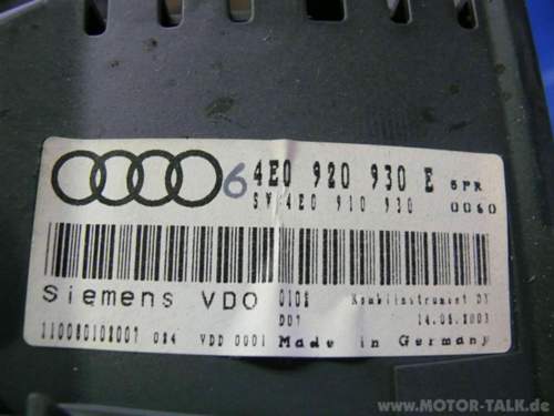

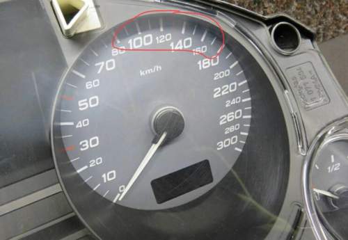

kurze frage,will mein kombiinstrument auf ein mit großen Display umbauen. Könnte günstig ein bekommen auf von einem mit 4.2 BFM. Leider keine Bilder. Teilenummer auf dem Kombi soll sein 4E0920930E sein. Kann einer sagen ob das dass Kombi mit großen Display ist? Komponentschutz muss dann noch bei Audi freigeschaltet werden denk ich mal.
Danke im voraus.

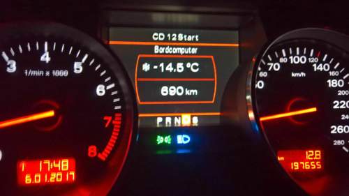

Das Kombiinstrument funktioniert wunderbar. Tempomat und digitale Geschwindigkeitsanzeige funktionieren tadelos. Das große Display bietet auf einen Blick schon mehr deutlich mehr Infos als das kleine, top.
Apropo, kann es sein das die neueren KIs keine Anzeige Leuchtes Ablendlich mehr haben wenn das Abblendlich eingeschaltet ist ? Das ist das einzige was mich bissl stört.
Für alle die es Interessiert:
4E0920901 ist das KI mit großem Display OHNE ACC
4E0920930 ist das KI mit großem Display MIT ACC
Die Endbuchstaben Bsp. 4E0920901B beschreiben für welche Motorvariante das KI ist, in meinem Falle jetzt das KI mit B aus einem W12. Was aber nicht tragisch ist in meinem 4.2er, lediglich der Rote Drehzahlbereich fängt ein kleines bissl eher an.

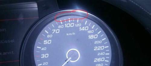

Hallo, hab auch die umbau diese Woche gemacht, alles funktioniert super, ausser Abblendlicht anzeige.
Ich Habe das KI getest mit VAGCOM und alle leuchte funktionieren aber das Abblendlicht anzeige brand nicht.
Ist dar eine Lösung für? codieren oder umpinnen?
Gruß Frank

nein die neuen Tachos haben diese anzeige LED nicht mehr. Das liegt wohl daran das die neueren A8 alle mit Lichtsensor ausgestattet worden sind vermute ich mal.
