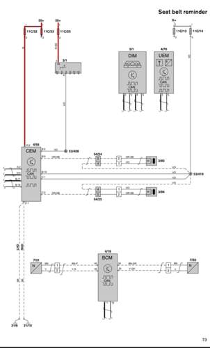

Guten Morgen, ich stelle mich kurz vor, Rainer Hüll aus Moosburg, 68 Jahre.
Ich habe 2 Volvo S60 1 Bj. 2001, einer mit 146 PS, Automatik, der andere mit 200 PS, Schalter.
Den Schalter nehme ich zum Schlachten her.
Ich habe beim Automatik alle Sitze ausgebaut, weil verschlissen und die Ledersitze vom Schalter eingebaut.
Während des Umbaus habe ich ein Ladegerät angeschlossen.
Nun will ich den Automatik starten, es tut sich aber nichts, ausser dem Klacken am Schalthebel.
Das Kombiinstrument zeigt nur das Airbagzeichen, sonst geht gar nichts.
Alle Sicherungen habe ich gezogen, alle sind gut.
Alle Relais, bis auf die im Kofferraum, habe ich gezogen und durchgetauscht, nichts.
Kann mir bitte jemand helfen, an was der Fehler liegen kann.

Der Fehler tritt nach dem Umbau auf, also liegt es am Umbau. Zu 99%.
Die von dir beschriebenen Fehler deuten auf eine gruselige Can Bus Störung oder Kurzschluss hin. Bist du sicher, dass du wirklich alle Kabel-Pins korrekt in die Stecker gesteckt hast?
Überprüfe das bitte mehrfach. Klingt so als hättest du nun Spannung in den can bus gegeben.
Denn wenn du die alten Automatik Konsolen in die mechanischen Sitze gebaut hast (samt Steuergerät etc) , aber die Seitenairbags vom mechanischen Sitz benutzt, musst du doch zwingend irgendwo was an einem Stecker geändert haben, oder?
ist da beim Sitz wirklich alles ganz korrekt gesteckt und gepint ?
Anbei die Seite des Stromlaufplans. Prüfe Steckerpins und Kabelfarben ganz genau.
Defekte Steuergeräte oä schließe ich eigentlich aus. Dafür ist das Fehlerbild im Kombiinstrument beim Starten untypisch.
Der Wagen springt nicht an weil der can Bus so massiv gestört ist, dass er keine Freigabedaten senden kann. Ich vermute, der sendet rein gar nichts. Eben auch keine Infos vom CEM an das DIMM (Kombiinstrument). Daher keine Anzeigen.
Sollte der Wagen nach erfolgreicher Fehlersuche anspringen, wundere dich nicht über tausende Fehler im Kombiinstrument wie "Airbag Wartung erforderlich" oder "Bremssystem Wartung erforderlich" , usw. . Das sind all die Fehler wegen der Stromversorgung während deines Umbaus.
Dafür benötigst du nun Vida oder eine Werkstatt, um die Fehler zu löschen. War bei den Autos bei einigen Fehlern so. Ärgerlich, aber kein Weltuntergang.
Hier die Stromlaufpläne dazu. Hoffe, es hilft. 8/51 und 8/52 sollten die Seitenairbags sein in den Sitzen.
Viel Erfolg

Guten Morgen Bernd,
zuerst vielen Dank für Deine Antwort und Arbeit.
natürlich habe ich vor dem Ziehen der Stecker und vor dem Einsetzen der Stecke die Batterie abgeklemmt.
An allen Steckern habe ich nichts geändert, die passten in der Steckerleiste unter dem Sitz 1:1, bis auf die elektrische Lehenverstellung funktioniert alles, ausser der Sitzheizung.
Habe alle Kabel an den Steckern geprüft, da ist alles i. O.
Habe nun zur Probe das Zündschloss vom mech. in den Automatik umgebaut, weil das Zündschloss vom Automatik ab und zu "hakelt". Eben gerade probiert, keine Besserung.

Hallo ihr beiden,
sehr freundlich für euere Hilfsbereitschaft.
zu Bernd, nein es sind keine Kabel beim Umbau beschädigt oder geknickt worden.
Einen Tester kann ich mir schon besorgen, nur weiß ich aus meiner Erfahrung, dass ich mit dem elektronischen nicht sehr gut umgehen kann und wenn ich was kaufe, dann bestimmt das Falsche.
Ich vesuche es trotzdem und schicke dir, wenn ich darf, einen Link was ich da kaufen würde.
In Stellung 2 brennen nur die Lichter vom Airbag, Kilometer und Tageskilometerzähler, Uhr, Instrumentenbeleuchtung und Aussentemperatur, links im Display die Infos auf Lettisch.
Fahrlicht geht nicht an, Fernlicht nur "Lichthupe", Blinker gehen nicht, Sitzheizungsschalter auch nicht.
Die Lampen leuchten nur schwach, aber beim Drehen des Zündschlüssels auf Start gehen nach einigen Sekunden alle Lampen voll an und leuchten wie sie es sollen, auch der Pipston kommt, aber nicht immer, gestern schon, nach dem abklemmen der Batterie heute früh nicht mehr.
Leider kann ich das ganze nicht mehr zurückbauen, da beim Umbau die manuelle Sitzverstellung zerstört wurde......
Der Motor ist vor dem Umbau der Sitze einwandfrei gelaufen und angesprungen.
