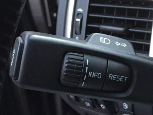

Moin,
bei meinem Volvo, V 70 , 2,5 T, Bj 2008, 166.000 km, spinnt das Kombiinstrument. Das Display zeigt z.B. an, dass Sicherheitsgurte im Fond nicht genutzt werden, kann aber andere (Fehler-)Meldungen nicht mehr darstellen. Nur bei extremer Hitze gelingt dies noch.
Mein Volvo-Händler vermutet einen Defekt am Drehschalter (links am Lenkrad), Kosten des Teils ca. 120 Euro, zzgl. Arbeitskosten.
Kann mir jemand sagen, ob die Diagnose wahrscheinlich ist, ob der Schalter in Eigenregie ersetzt werden kann und welchen Schalter ich wo beschaffen kann. Auf einschlägigen Portalen habe ich das Teil leider nicht finden können.
Vielen Dank für die Hilfe im voraus.
M. Sailor

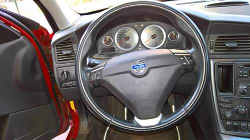

Hallo Kai, habe mir den Artikel bei Wikipedia angeschaut, mein V70 aus 07/2007 scheint ein Automobil aus den Modellpflegejahren 2004-2007 zu sein, also ein V70 II, mir ist allerdings nicht klar warum hier von einem "P26" gesprochen wird.
Wie Du auf dem Foto mit dem Lenkrad sehen kannst hat der links sitzende Blinkerschalter, anders als von dir geschrieben, ein "Drehschaltrad" mit dem nicht nur die Standheizung gesteuert wird sondern bspw. auch das DSCT und noch einige andere Sachen.

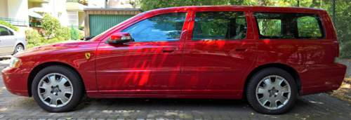

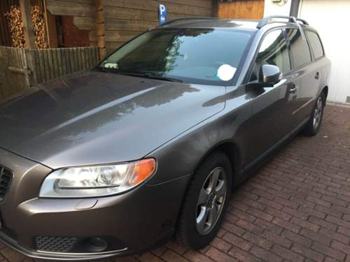

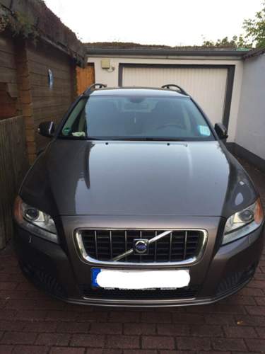

Moin,
herzlichen Dank für alle Hilfsangebote. Ich kenne die Modellunterschiede nicht genau und habe deshalb einige Bilder des Autos samt dem vermuteten Übeltäter, den Drehschalter, beigefügt. Ich hoffe, das hilft bei der Einschätzung weiter.
Vielen Dank im Voraus.
M. Sailor
Img-5426
Img-5430
Img-5428
Ja, ist klar zu sehen - ein Typ „B“ auf der EUCD-Plattform. Dann informiere ich Olli den Forenpaten, dass er deine Anfrage ins richtige Forum verschiebt.

Hallo M. Sailor,
den defekten Blinker Wählhelbel kann man auch selber wechseln, es sind nur 4 Schrauben zulösen. Das original Ersatzteil würdest Du unterfolgendem Link http://www.skandix.de/.../
erhalten. Der Wechsel https://www.youtube.com/watch?v=soYGjwFxkT4 ist in ein paar Minuten zu erledigen.
Viele Grüße und einen angenehmen Sonntag.
Martin
bedingt durch die Verlegung der Drähte im Inneren des Hebels, scheuern diese durch (oder werden durchtrennt) und überbrücken dann den Kontakt des Drehstellers oder der Reset-Taste, was zu ungewöhnlichen Anzeigen im Kombiinstrument führt (quasi ein WeiterSchalten der Anzeigen)...
Der Schalter/Hebel lässt sich komplett zerlegen und die Drähte wieder instand setzen, für Bastler mit Lötkenntnissen eigentlich kein Problem.....
Gruss
Thomas
