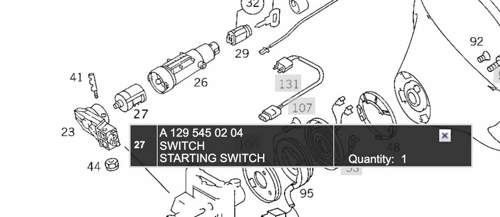

Nein die sind nicht gleich.
Unterschieden wird zwischen dem Schalter mit 14 Pins und dem Schalter mit 8 Pins.
Dein Fahrzeug sollte den Schalter mit 14 Pins haben - also 129 545 02 04 [Bild]
Der Anschlußstecker ist oben weil das Schloß verkehrtrum zusammengebaut wurde. Der Stecker sollte nach unten zeigen. Dann ist der Ausbau auch leichter. Beim W140,210 und R129 egal ob Linkslenker oder Rechtslenker zeigt der Stecker nach unten. Das hat mit dem Schalter aber nichts zu tun.

So sieht mein Schalter aus:
Ist doch ein 14 Pin Schalter - die hintere Brücke fehlt gegenüber deinen Bildern.
20200905
20200905
Ich kann nur 12 Pins zählen
Ja, das ist die hintere Brücke, die da fehlt und deshalb auch die 2 fehlenden Pins. Ist vllt beim 280er nicht nötig.
