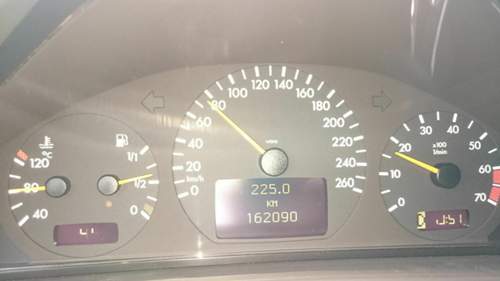

Hab hier auch noch zwei Fotos aus 2012 (sche**** ist das echt schon so lange her? Verdammt ich werde alt) auf meinem NAS gefunden. Auf dem ersten kann man ein kleines Staubkorn auf dem großen Display erkennen. Das ganze staub/- und schlierenfrei zu bekommen war auch nicht so ganz ohne 😁 Warum ich die Bilder gemacht habe weiß ich nicht mehr - vermutlich um die Positionen der Nadeln festzuhalten für den Fall der Fälle. - Viel gebracht hat es nichts da wenn erstmal verstellt die Grundposition nicht einfach zu finden ist.
Ich meine das verstellen der Nadeln ist mir sogar beim reinigen passiert. Iwie mit dem Mirofastertuch dagegen gekommen und dann hatte ich den Salat. Entweder dass oder ich hatte Sie selbst verstellt weil sie ausgebaut unter 0 hingen und ich dachte das muss auf 0 stehen (Was es auch getan hätte wenn man die Zündung angemacht hätte. Da ich jedoch das verstellt hatte war die Grundposition falsch und somit wurden mir bei eingeschalteter Zündung falsche Werte angezeigt.)
So genau kann ich mich daran nicht mehr erinnern, aber wie so oft saß der Fehler wohl vor dem Gerät 😁
Hachja.. schöne Zeiten waren das mit dem CLK
Kombiinstrument mit Staub :D
Nadelpositionen? oder sowas in der Art..
