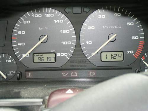

Hier ist ein Foto des Kombiinstrumentes meines ABU. Er dürfte vom Alter her, Deinem ABU entsprechen. Erstzulassung März 1994. Das Kombiinstrument könnte ich Dir gegen Ende September geben. Allerdings nur komplett mit dem Wagen. Inzwischen ist der Wagen gerade knapp über 100 000 km gefahren. Er fährt TOP; kein Ölverbrauch; 5 Gang Schaltgetriebe.
Allerdings hat er am Heck Beschädigungen.
Viele Grüße
quali

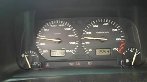

so, das wären die beiden ki's im betrieb, foto mit ausgeschalteter zündung folgt.
äh sorry, was ist der prüfmodus bzw. wie bekomm ich den hin?
20170901-155322
20170831-143806
Das wird hier beschrieben:
http://ck222s.bithal.de/ck222web/golf3tacho/golf3tacho.htm
Punkt 3. Das bis Schritt 5 mal machen, dann schau mal was passiert mit den Anzeigen.
Das ganze wird in Punkt 11 nochmals detaillierter beschrieben.
