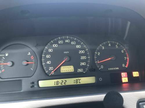

Das Kombiinstrument meines Volvo C70 Cabriolets (2001) fällt sporadisch aus (Tachoausfall, KM-Anzeige fehlt), STC/ABS/Warnleuchte und gelegentlich Motorkontrollleuchte gehen an. Meistens funktioniert nach ein paar Minuten Fahrt der Tacho und KM Zähler wieder und die Kontrollleuchten gehen aus, nur STC bleibt bis zum Ausschalten des Motors immer an.
Beim Auslesen zeigen unterschiedliche Diagnosegeräte jeweils den Fehler P1633 (Accelera. Pedal Pos. Sensor 2 Signal too Low) an. Meine Vermutung lag beim Defekt des el. Gaspedals, nachdem ich dieses bereits gegen ein neues Originalteil getauscht habe, trat der Fehler leider erneut auf.

Genau dasselbe Bild war bei mir, als ich bei ausgebautem ABS- Steuergerät (STC) das Auto gestartet und umgeparkt habe. Bindestriche statt Km-Zahlen und diese drei Lampen rechts.
Vermute daher, dass es am ABS-Steuergerat liegt, bzw. dessen Stecker (Lötstellen, das bekannte Problem).

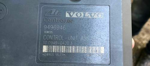

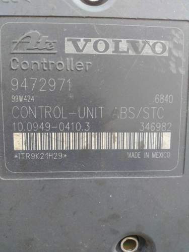

Mein Steuergerät ist mit "STC" beschriftet:

Hallo Zusammen,
erstmal vielen Dank für die rege Unterstützung. Super!!! Ich bin froh, dass das Problem eruiert ist. Mit “Erwachsener” bin ich bereits im Kontakt. Zur Sicherheit stelle ich von meinem verbauten ABS Steuergerät auch kurz zwei Fotos zur Verfügung. Es ist auf jeden Fall mit ABS/STC angeschrieben (Foto bleicht rechts etwas aus)

Guckt ihr, sieht doch so aus....
Auf dem Photo sah das für mich nach zehn Ventilen aus.
Bin da aber Laie, ich habe noch das alte Steuergerät.
