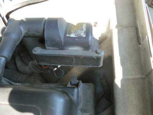

So das mit der Spule kam mir auch schon in den Sinn. Meine vorherigen Kabel hatten nämlich alle ein Loch eingebrannt.Hatte sie aber drin gelassen weil er lief gut.
Habe irgendwo im Netz gelesen wenn sie an der Seite weiß sind, sollen sie hin sein, meine Zündsule ist tatsächlich etwas weiß siehe Foto.An der Zündung habe in letzter Zeit nichts gemacht. Wie gesagt super gefahren Schweden hin und zurück!
Cimg2111
Cimg2112

Du meinst die Zündspule nicht die Kerzen, da könntest du Recht haben.
Das mit er "Weissfärbung" der Zündspulenisolierung ist eher ein Zeichen von "Schwäche".
Muss aber nix heissen - schon gar nicht Leerlauf betreffend - eher ab 3-4000 Touren kommen Prob's.

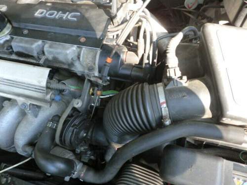

Ansaugtrakt schmuddelig, DK nicht ganz freigängig, ...
Leerlaufregler oder (ein klein wenig) Falschluft hatten wir noch nicht zur Diskussion / Prüfung.

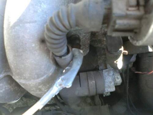

So heute nochmal in Ruhe geschaut und siehe da da hat doch so ein "Agent der Teileindustrie" Schweinepriester von Marder einen wahrscheinlich Unterdruckschlauch der vom Kühler zum Motorblock führt beschädigt.
Kann man kaum sehen besonders bei Sonnenschein. Motor lief deswegen extrem schlecht und keine Leistung.
Habe ihn zum Test mit Panzerband abgeklebt und er läuft wieder.
Danke an meinen Kumpel Micha nochmal für den Marderhinweis. Hatte lange keinen Biss mehr.
Das hätte wieder teuer werden können.Danke auch noch an das Forum für die Mithilfe. Die Zündung war ja auch bis auf die Spule neu. Kerzen von volvo teile von skandix.
Bei volvo gibt es diesen Schlauch aber nicht mehr und sie geben mir einen ähnlichen Schlauch.
