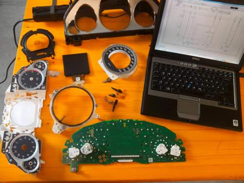

Hallo.
Habe mal mein KI zerlegt um das irgendwie nachzurüsten aber so einfach ists wohl nicht.
Geht das signal vom Licht denn als schaltimpuls ins KI oder gwjt das über den bus?
Irgendwie scheinen die LEDs alle einzeln und teilweise in Gruppen angesteuert über lautet einzelne Transistoren.
Ich kann ja aber unmöglich die ganzen Transistoren separat ansteuern.....

Da kannst du das KI zerlegen wie du willst. Das ganze wird Datenbus gesteuert.
Die Arbeit war umsonst, hätte ich dir vorher sagen können.
Das Zerlegte KI war eins da ich nur wegen der Abeckung gekauft habe.
Habe das Tuben-Teil vom Aantgarde ausgeuabt und ein normales eingebaut, weil es mir besser gefällt.
Ich stellte mir als gelernter Elektroniker das so vor:
Den Schalttransistor für die Beleuchtung mit einen kleinen Relais zu überbrücken, wenn die Zündung an ist.
Aber die Platine ist wirklich sehr komplex aufgebaut und ohne Schaltplan tut man sich schwer.
Die LEDs sind teilweise in Gruppen zusammengefasst, teilweise einzeln angesteuert, obwohl alle zusammen leuchten.
Beim manuellen ansteuern flackern sie teilweise, vermutlich ist die Regelung wegen der Helligkeit doch komplexer als ich gedacht habe, oder PWM gesteuert....
Habe das dann erstmal wieder in die Kiste gelegt, irgendwas muss man ja basteln bei dem schlechten Wetter zur Zeit...
Es sind wenn ich mich recht erinnere 6 Gruppen für die Beleuchtung; -)
Codiere einfach das Standlicht zum Tagfahrlicht und der Gewünschte Effekt ist da. Ist nicht nur sicherer sondern sieht auch noch besser aus ;-)
