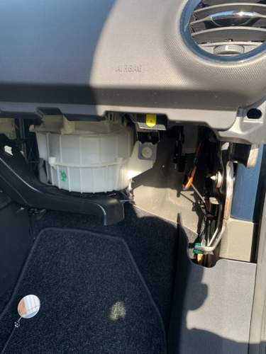

Kurze Erläuterung, wie oben beschrieben hatte ich vor den Handschuhkasten auszubauen, um die dort liegenden Kabel besser zu begutachten, das habe ich vorhin getan.
Ich habe übrigens ein Detail nicht erwähnt, da ich mir nicht sicher war, was es sein könnte. Nun denn jzt macht es Sinn, und zwar habe ich immer so ab 80km/h ein vibrierendes Geräusch von der Beifahrerseite wahr genommen, genauer gesagt aus der rechten Luftdüse bzw. Fußraum, so genau konnte ich es nicht zuordnen. Auf Jeden Fall wusste ich nach einiger Zeit, dass es mehr wie ein Bruzzeln klang (kleine Blitze). Also..
Ich habe mir alle ersichtlichen Kabelbäume und Leitungen angeschaut, dann die Idee gehabt, wie sonst auch das Radio einzuschalten, also Zündung an, Radio an und Musik laufen gelassen. Ich habe an allen Kabeln gerüttelt.. auf einmal Radio, InfoD. und Tacho tot, Kilometerzähler auf 0km, so wie sonst immer (habe jzt kein Fensterheber etc. getestet..).

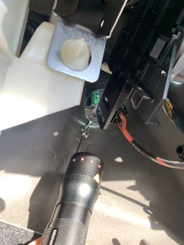

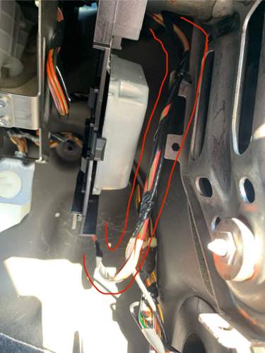

Der Übeltäter war kein Kabel, sondern eine Sicherung, verbunden mit den Zwei Kabeln, von hinten ersichtlich (siehe Bilder). Über diese Sicherung laufen zwei rote Kabel, also +Leitung(en) von der Batterie (über das BCM). Bedeutet, Strom kommt von der Batterie an das BCM, dann kommt ein "Terminal" mit einer Sicherung und dann erst geht es auf die Verbraucher (nach meiner resultierenden Erkenntnis), ob es bei jedem Corsa so ist, keine Ahnung, meiner ist BJ 2011 1,4L/87PS.
Wie auch immer, Spiegel genommen und Foto vom Übeltäter gemacht. Seht selbst.. (Bilder; das letzte Bild ist nach der Korrektur aufgenommen 🙂)

Trotzdem irgendwie gar nicht nett, da in der BA "alle" Sicherungen/Sicherungskasten erwähnt werden, nur nicht diese gravierende..
@MichaelZ: Und hast du spaßeshalber versucht die Sicherung zu entfernen und schauen was passiert? Es wird höchstwahrscheinlich so sein, wie du es beschrieben hast, dass das Plus über die Sicherung verläuft, aber es ist für mich auf jeden Fall interessant, dass der Kabelbaum erst Richtung Gebläse geführt wird. Damit hätte ich nicht gerechnet.
Ja ich habe die Sicherung entfernt und dann die Zündung eingeschaltet, versucht Radio einzuschalten, nix ging, alle 3 Kollegen komplett tot..
Ja das Plus haben Sie wohl über eine Sicherung laufen lassen. Also eine Sicherung für das Info-/Entertainmentsystem.
Die in der BA beschriebene Sicherung Nr. 3 für das Radio am BCM hatte ich mal draußen, das Radio ließ sich trotzdem einschalten.. alles lachhaft
@corsa09 Wie meinst du, dass der Kabelbaum erst Richtung Gebläse geführt wird ?
@MichaelZ schrieb am 11. August 2024 um 12:40:58 Uhr:
Damit wollte ich sagen, ich habe gedacht, der Kabelbaum wird vom Motorraum links vom Fahrer Richtung BCM geführt und dann direkt an die Instrumente verteilt ohne irgendwo neben Gebläse bzw. Beifahrer vorbei geführt zu werden.
