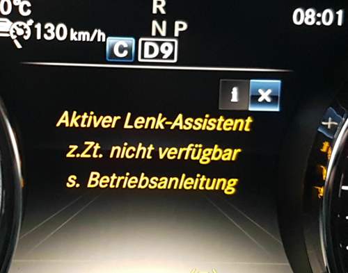

Hallo Zusammen,
seit ein paar Tagen fällt mir ab und zu auf, dass das Display des analogen Kombiinstrumentes bei meinem S213 / 02.2019 kurz ausgeht und wieder angeht.
Es fällt mir meist nach dem starten und losfahren auf.
Es wird noch das Gurt/Anschnallsymbol angezeigt das normaler weiße bei XY km/h erlischt.
Ich habe den Eindruck als würde das Display "hängen" bleiben und dann einen Neustart durchführen.
Das ganze dauert gefühlt 5 - 10 Sekunden von abschalten bis wieder anschalten.
Heute erzählt mir meine Frau dass ihr gerade das gleiche passiert ist, allerdings ist sie von der BAB abgefahren als das Display kurz aus ging.
Es kommt sporadisch vor, also ich kann es nicht reproduzieren oder an bestimmten Kriterien fest machen.
Es betrifft auch nur das Display. Tacho, Drehzahl, Symbole, Beleuchtung nicht betroffen.
Info nebenbei: Das Fahrzeug selbst könnte ein Montagsauto sein.
War seit Abholung im November 2019 4x in der Werkstatt (insgesamt 14 Wochen) da ständig die Vorglühleuchte und MKL aufleuchtete.
2x 4 Injektoren getauscht
2x 4 Glühkerzen getauscht
4x ECU getauscht
(es dauerte immer so lang da laut freundlichem erst die Freigabe vom Werk erfolgen musste)
Am Schluß wurde dann der komplette Motorleitungssatz ausgewechselt. Seit dem war der MKL Fehler nicht mehr da. Könnte das zusammenhängen oder ist hier die Kabelversorgung eine andere zum Kombiinstrument?
Fahrzeug ist seit 02.2021 aus der Werksgarantie raus, hat aber MB100 (keine Ahnung ob das hilft)

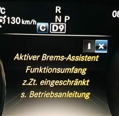

Wenn bei fast jeder Fahrt Brems- und Lenkassistent ausfallen und eine 4. Nachbesserung fehl schlägt, gebe ich die Karre halt zurück.
Steht aber jedem frei das zu akzeptieren und damit weiter zu fahren. Bei Rückgabe hatte er 7tkm gelaufen.
Damals gab's übrigens noch kein passendes TIPS Dokument. Kann gut sein, dass es durch meinen Fall angelegt wurde, wobei es bereits vorher mindestens einen weiteren Wagen gab mit dem Thema.
Bis das alles hier hochgekocht ist, bin ich von einem Kabel- oder Kontaktproblem ausgegangen, aber nun wissen wir, dass es wohl ein Softwareproblem ist. Umso schlimmer, dass die Behebung so lange dauert. Aber vielleicht ist ja auch behoben wie einige schreiben.

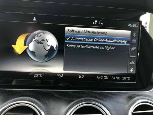

Man kann die automatischen Updates ausschalten und somit gibts keine OTA Updates mehr die Probleme bringen können. Komischerweise funktioniert mein Tacho seit 2-3 Tagen wieder wie es soll (oder es ist mir nicht aufgefallen).

Bei betroffenen Fahrzeugen mit Fahrerassistenzpaket kommt noch dazu, dass nach dem KI-Booten Lenk- und Bremsassistent ausfallen. Da gibt's keine Diskussion, ob der Fehler sicherheitsrelevant ist oder nicht :cool:.

MB spielt ungefragt over-the-air ein Update auf und bittet anschließend die Kunden zur Kasse zwecks Fehlerbeseitigung...kann echt nicht wahr sein, oder?
