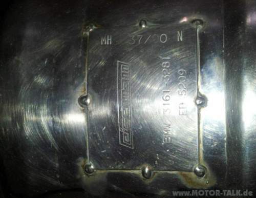

Für den RACE - früher auch Version SS (SuperSound) gab es noch NIE ein Gutachten
für Eisenmann gibts grundsätzlich KEINE ABE´s sondern
Teilegutachten
Früher war noch eine Plakette auf den ESD´ern anhand derer man die Soundstufe zuordnen konnte, heute haben nur noch die Sport eine Plakette drauf, die Race haben haben GAR NICHTS drauf... das sind nackte blanke Schallkörper...

Soundstufe "N" = Normal
Soundstufe "SS" - Race
Soundstufe "SS" -Race
für Eisenmann gibts grundsätzlich KEINE ABE´s sondern Teilegutachten
ah und geschweißt muß da nichts werden, die werden fertig montierfähig angeliefert
PS: SportWheels Hürth macht die Eintragung möglich, aber NUR wenn man den ESD auch dort einkauft... andernfalls lassen die sich das SEHR SEHR GUT bezahlen...

Von einer ABE hat niemand etwas gesagt. Und das mit Gutachten=Teilegutachten gemeint ist, ist wohl Klar.
Und es gab für den Race/ss in den Anfängen sehr wohl ein Teilegutachten, aber nicht lange.
Das weiß ich so genau weil ich dieses Teilegutachten habe. Das war zu der Zeit als es noch keine Mopf Modelle gab, also vor 1999
Ich hatte damals auf meinem 97 er clk einen Eisenmann ss neu gekauft und da gab es das erwähnte Teilegutachten dazu.
