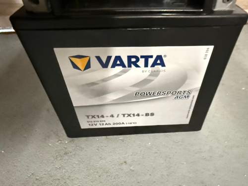

Also ich hab mir die selbe starter geholt und hat in meinem 2018er Vito gepasst. Die stütz hab ich noch nicht gewechselt. Siehe mein Bild.
Bild #211641043

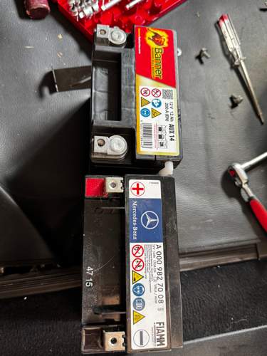

Banner Aux14 passt perfekt als Start Stopp und hat den Überlauf auf der richtigen Seite !
Wichtig: wenn du die Start Stopp ausbaust nimm den Minuspol derHauptbatterie ab und trenne auch den IBS.
Beim einbauen 1. Pluspol d r Start Stopp dann den Minuspol ( 2 Kabel jeweils) dann das minuskabel der Hauptbatterie und dann erst den IBS wieder einstecken. So verhindert man einen teueren Schaden durch spannungsspitzen.
Bild #211641123
