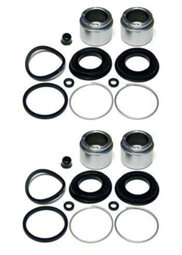

Ich moechte jetzt einen Rep.-Satz mit 4 neuen Kolben kaufen und obwohl das als "Werkstattarbeit" beschrieben wird, selber machen.
Problemarm machbar?

ich hab die bei einer limousine ja auch getauscht - aber nicht nur die kolben auch die Dichtungen und manschetten... (anders wärs ja doooof) die dichtungen für die kolben von frenkit hab ich entsorgt - und gegen ATE ersetzt - auch die Staubschutzmanschetten und diese metallklammer von ate.
das ist eigentlich problemos gegangen das zu tauschen
der einzige problematische vorgang war das bekommen der kolben - ate-kolben mit dem durchmesser 35 zb gibts nicht mehr - die kolben beim kombi haben ja einen anderen durchmesser denke ich mir..
von budweg (dänisches werk) gibt es nur welche mit 29 mm länge - bei frenkit (spanisch) die richtigen
mit 27mm länge - manche hersteller schweigen sich bezüglich der länge aus - die katze im sack kaufen ist aber in dem fall blöd ... dann darf man den belag der bremsklötze abschleifen ...
jedenfalls funktionieren die bremsen wieder ausgezeichnet - das entlüften war nervig - weil die leitung verstopft war - bei festsitzenden kolben kann man sich mit druckluft behelfen - die flutschen dann schon raus - einen gabelschlüssel dazwischen damits nicht rausfallen ...

naja - ich weis nicht ... der reparatursatz wäre mir zu billig - dann stimmen die angaben an welchem fahrzeug das passen soll nicht - zb. 250 D - was einfach nicht stimmt weil da keine mit 38 mm durchmesser passen - auch die länge der kolben ist nicht angeben. Das ganze teil von ABS kostet ja auch nur knapp 60 euro /seite...
ich hab für kolben 10 euro, dichtsatz ATE 20 euro, die entlüftungsnippel weis ich nicht mehr (mb-teil) pro seite bezahlt. Bei den kolben hab ich auch die dichtung von ATE genommen - nicht die beigelegte.

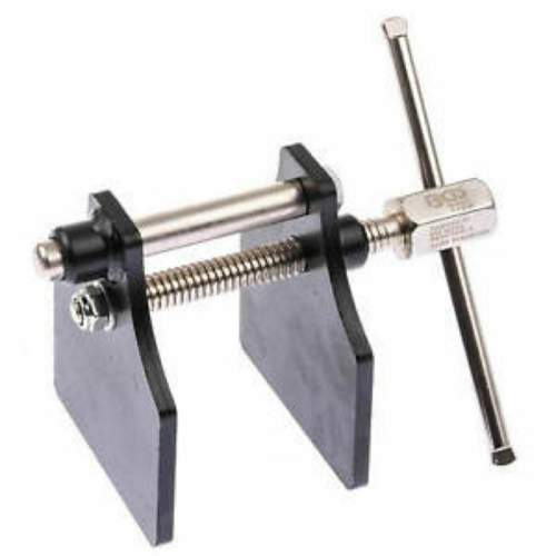

Du solltest dir ein Werkzeug zum Zurückdrücken der Kolben anschaffen. Mit der Hammerstielmethode habe ich schon erlebt dass der Kolben verkantet. Bei dem Kollege ging dann nix mehr.
Ich hab meinen auf ner Messe für 10€ gekauft. Der tut seit Jahren seinen Dienst.
Man kann den sicherlich auch nachbauen, wenn man entsprechend begabt ist. Aber die Teile gibts für nen Appel und nen Ei.
.jpg
Danke, Steven, guter Tipp. 🙂
Ich bin zwar mit meinem Schrauben-Trick auch zurechtgekommen, aber das von Dir empfohlene Teil vermindert sicher das Risiko, dass die Kolben verkanten.
Hab es also in der Bucht bestellt.
Bei dem Preis lohnt sich das Selbermachen nicht.
Ciao
