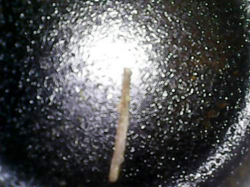

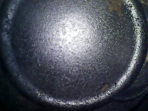

Hallo ich bin gerade dabei einen Defekten Kolben vom BMD Motor auszubauen.
Den Defekten Kolben vom zweiten Zylinder habe ich nun auch ausbauen könnnen, doch leider bleibt es mir ein Rätzel wie man den Kolben vom 3 Zylinder ausbauen kann. Ich kann die Schrauben von der Peuelstange sehen doch wie soll man die lösen sowie nach dem Prüfen bzw. ersetzen der Kolbenringe wieder richtig fest anziehen?
Bild 1: Ansicht unter der Ölwanne
Leicht verspätete Antwort, aber vielleicht hilfts trotzdem Leuten, die erst googeln und dann fragen.
Der 1.2 l Motor, sowohl 6V als auch 12V sind tatsächlich Wegwerfmotoren. Das geteilte Kurbelgehäuse zerlegen ist nicht ratsam, zwar schwirren in den Weiten des Internets irgend welche Teile als Ersatz Schrauben rum und Drehmomente sollte es angeblich auch geben. ABER: WER hat einen Roboter zu Hause, der das richtige Dichtmittel mit der richtigen Temperatur in der richtigen Menge auftragen kann? Bei der KW gibt's auch keine Lagerschalen zu tauschen, Motorblock = Lagerbock = Lager. Sollte man mal besser nicht anfassen.
Doch wenn das Standard Problem Hitzestau -> Kopf -> Kolbenringe auftaucht? Wie kommt man an das 3. Pleuel? Wir haben uns da eine relativ einfache Lösung überlegt, die auch gut funktioniert. Man bohre an der flachen Stelle von unten ins Kurbelgehäuse (max. 16 mm). Dann erreicht man beide schrauben mit einem ¼'' VZ10 Steckschlüssel. Da wir nirgends so einen gefunden haben, wurde der einfach selbst angefertigt, in dem man einen Ringschlüssel kappt und das runde Teil vorne mit einem kleineren Stechaufsatz verschweißt.
Am Ende muss die Bohrung dicht verschlossen werden, hier sind der Phantasie keine Grenzen gesetzt. Verschweißen würde ich nicht unbedingt und wegen der geringen Wandstärke auch kein Gewinde rein bohren, wir haben innen und aussen ein Plättchen miteinander verschraubt. Da beide Seiten rauh sind, eignet sich Leder hervorragend zum Abdichten.

Okay, interessant
Ich habe auch einen Reperaturleitfaden, doch genau das Thema steht nicht drinnen. Habe nun aber herausgefunden das die Kurbelgehäuse aus Aluminium nicht demontiert werden dürfen. Da sich sonst die Lagerstühle verziehen. Allerdings habe ich auch mit einem Motoreninstandsetzer gesprochen... er sagte nur ich soll eine Werkstatt aufsuchen... oder zu ihm kommen, da man Spezialwerkzeug benötigt. Es muss also eine Möglichkeit geben, um die Kolben zu wechseln.
Mir ist ein MKB CPGA nicht bekannt. Es gibt m. E. nur ein CHFA.
Im Reparaturleitfaden wirst Du solche Arbeiten nicht finden, weil sie danach nicht zulässig sind.
Weder die Kurbelwelle noch die Kolben dürfen ausgebaut werden.
Okay aber wie machen das die Motoreninstandsetzer? Es werden ja sogar Kolbenringe angeboten sowie Neue Kolben. Außerdem habe ich vom ersten sowie vom zweiten Zylinder die Kolben ausbauen können. Nur für den dritten Zylinder müsste man ein Spezialwerkzeug haben.

achja nochwas... war auch in einer werkstätte, der hat gemeint er hat bei genau dem motor alle kolben und kolbenringe getauscht. geht also aber fummelig. er sagte mir noch dass er mit einem draht die pleueldeckel rausgefischt hat.
