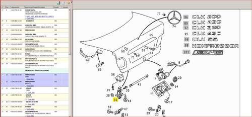

Hallo zusammen, vielleicht kann mir einer einen guten Rat geben.
Habe vor ca. einem Jahr das Kofferraumschloss ausgetauscht. (Musste aufgebrochen werden). Habe dann bei ebay ein Schloss besorgt. Funktionierte bis dato ohne Tadel. Seit heute lässt sich der Kofferraum nur noch mit dem Notschlüssel öffnen. Luftdruck kann man hören, aber es entriegelt nicht wenn es gedrückt wird. Ebenso entriegelt es nicht mittels Fernschalter von der Mittelkonsole. Die Kontrolle dass der Kofferraum geschlossen ist, ist vorhanden, weil ich das Verdeck ganz normal öffnen kann.
Wer hat einen guten Rat danke für Eure Hilfe.

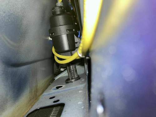

Hallo
Klingt so, als wäre dein Kofferdeckelheber, ein kleines pneumatisches Element rechts vom Schloß, defekt. Dieses Teil ist in die Luftleitung die das Schloß entriegelt, quasi zwischengeschaltet. Bekommt die Leitung vom ZV-Motor die entsprechende Druckluft, dann drückt es beim heber einen kleinen Stempel heraus, der den Kofferdeckel anhebt, sobald er entriegelt ist. ist der Heber undicht oder zerfallen, geht die Druckluft flöten und das Schloß entriegelt nicht. Das lässt sich einfach prüfen...
Vielleicht hast du auch Glück und die Druckleitung wurde am gebrauchten Schloß nicht richtig aufgeklippst/geschoben und ist abgefallen. Glück deshalb, weil es dieses kleine pneumatische Hebeelement von Mercedes nicht mehr zu kaufen gibt.
Leichti
PS: in diesem Beitrag ist das Bauteil auf Bild 2 zu sehen:
https://www.motor-talk.de/forum/clk-200-cabrio-kofferraum-oeffnet-auch-mit-schluessel-nicht-t7154509.html

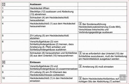

Neben Leichtis Ansatz, Bild1...
ist noch die (möglicherweise verbaute)
"Heckdeckelzusatzsicherung" (Code 884) ein möglicher Kandidat,
welche das Öffnen des Deckel ebenfalls verhindern könnte... Bild2 😎
viel Glück, mike. 🙂

"Additional rear bonnet safety" (code 884)
Was this an optional extra?
Hallo zusammen, hier eine kleine Darstellung, ich war beim Einkaufen, die Ware legte ich in den Kofferraum, den ich ganz normal mit dem Fingerdruck öffnete. Fuhr nach Hause und er ging nicht mehr auf, nur noch mit dem Notschlüssel kann ich ihn öffnen. Also zugesperrt ist und war er nicht. Aber danke für Eure Gedanken. Wünsche schönen Tag und schönes Wochenende.
