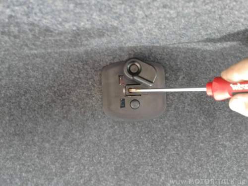

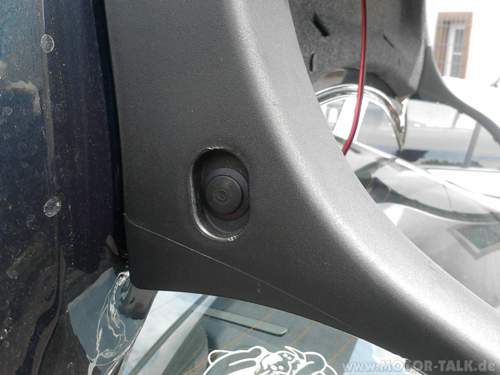

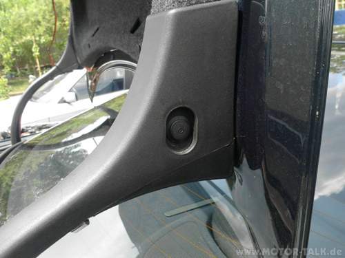

Also hier mal ein paar Bilder vom Kofferraumschloß ausbau.
Ist ganz easy:
Zuerst das Warndreieck und die Sicherheitsweste raus, dann alle Plastikdübel mit dem Schraubendreher raus.
Die Verriegelung für das Warndreieck ist nur eingeklipst.
Dann die 2 Schrauben an der Abdeckung und dir fällt das Schloß dann in die Hände.
Wie man das Schloß zerlegt weiß ich jetzt nicht, mußte ich glücklicher weise noch nicht machen.
Aber (da bin ich mir sicher) so schwer wird es nicht sein.

Wenn deine Heckklappe aufgeht kein problem.
Kofferaum auf und verkleidung entfernen, dann schloss ausbauen. Dann schloss zerlegen (aufpassen in welcher reihenfolge die einzelenen "sperrstifte" (so nenn ich das jetzt mal) drin sind).
alles putzen udn gut schmieren udn wieder zusammenbauen
Bei mir waren zwei so fest gegammelt das ich sie mit erheblichen nachdruck entfernen musste, geputzt udn geschmiert und schon funktioniert mein schloss wieder

Mensch Balu, deine letztes Fotos nimmt mir schon die Spannung aus der Sache!!! Das Ding scheint dir ja wirklich praktisch in die Hände zu fallen... 😁
Danke Dir!!!
Macht es auch, habe mich selber gewundert!
Aber Spannung solltest du noch genug haben, wenn du das Schloß selber zerlegst.
Die ganzen kleinen Stifte und Federn dadrin ist schon 'ne Fummelarbeit.
Hab ich mal bei 'nem Ford Mondeo gemacht, danach war ich reif für die Klappsmühle! Weil irgentwelche Federn und Stifte nicht so wollten wie ich, hat am Ende aber doch alles gepasst.
Ich würd's erstmal mit einer ordentlichen Spüllung mit WD-40 und Isopropanol versuchen bevor ich zerlege!
