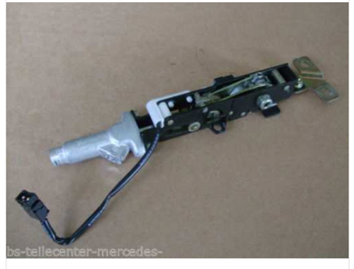

Wenn ich das Dach entriegelt habe und den Verdeckschalter drücke, höre ich das Verdeckkastenschloss hinter den Rücksitzen. Das gleiche Geräusch habe ich auch, wenn ich die Kopfstützen manuell ganz runter fahre.

Schau dir mal das Verdeckschloss Hydraulickzylinder ob das Schließt. Weil bei meinem war es ausgeleiert. Der Schlüssel für dieses Schloß ist im Bordwerkzeug. mfg Johann
Ich habe das Schloss mal ausgebaut und getestet und es zieht den Hydraulikzylinder leicht an. Mit dem Schlüssel kann ich das Verdeck ganz normal manuell öffnen ohne Probleme. Mittlerweile tropft da aber Öl aus dem Zylinder (muss die Dichtungen mal erneuern).
