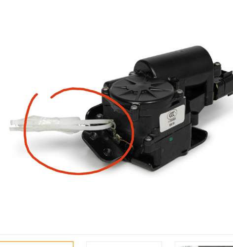

Ich habe den Stopfen mal eben abgemacht und reingeleuchtet. Ich sehe 2 Schrauben, aber nichts, wo ein Sechskant reinpassen würde, geschweige denn ein Schraubendreher.
Da ist eine kleine Öse, das fühlt man mit dem Finger, rechts am Schloss. Da mit dem Schraubendreher gegen drücken (von dir weg), ansonsten Google Mal nach Kofferraum Schloss Insignia da siehst es ganz gut. Ist gefummel aber wenn man weiß wie geht es easy

Die haben mit mitgeteilt, dass es ein 6 Kant Loch ist, was man mit einem breiteren Schraubenzieher oder dem passenden 6 Kant drehen muss und in welche Richtung wusste man nicht, würde aber nur in eine Richtung gehen.
Das Schloss wird wohl, wenn ich vom Innenraum schaue, links vom Loch sitzen, oder ?

Die meinen wohl das hier
https://www.motor-talk.de/.../notentriegelung-i203827204.html
Bei mir ist das Schloss wie auf dem Bild. Da wo der Kabelbinder dran ist, ist bei meinem die besagte Stelle zum drücken. Das Schloss sitzt links vom der Öffnung

Wenn ich von innen auf die Heckklappe gucke, dann ist etwas unter der Befestigung für das Warndreieck ein Stopfen, den man abnehmen kann. In dieses Loch passt gerade so ein Finger rein, der dicker als zumindest mein kleiner Finger ist.
Das Loch ist ca. 6-7 cm rechts von der Mitte der Heckklappe
Nachtrag: habe nochmal bei Opel angerufen und mit einem Karosseriebau Meister gesprochen, der mit wieder die Variante mit dem 6 Kant und dem Schraubendreher erzählt hat. Außerdem sagte er mir, dass das Notentriegelungsverfahren im Handbuch stehen würde, was ich allerdings auch nach intensiver Suche dort nicht finden konnte
